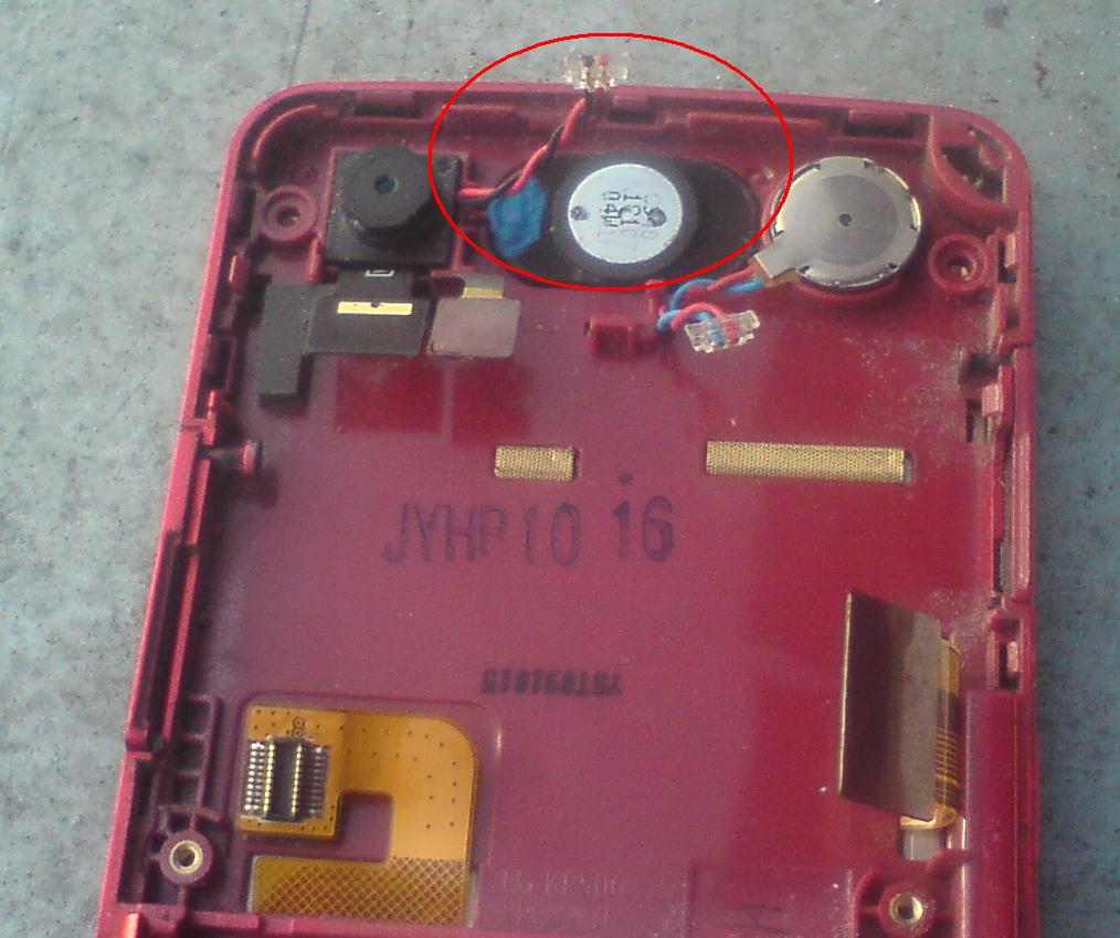

Dobrý den, u tohoto mobilu není slyšet hovor ani vyzvánění. Potřebuju nějak ověřit jestli je chyba ve sluchátku nebo třeba v základní desce. Po rozdělání mobilu jsem měřil ohmmetrem obvod sluchátka a nenaměřil jsem žádnou hodnotu, takže to vypadá na vadné sluchátko.
Akorát bych chtěl po vás zkušenějších potvrdit, že sluchátka v mobilech se dají kontrolovat ohmmetrem a jaká bývá obvykle hodnota obvodu sluchátka v ohmech. Měřeno na konektůrku červeno-černého vodiče (viz foto).
Nějaký shop s náhradními díly na mobily LG snad najdu na netu. Jestli nějaký znáte, můžete napsat odkaz.
Dík za rady.

No keď nemá slúchadko obvod,tak je v :obscene:
Meriaš ho ako reproduktor ale malo by to byť v kiloohmoch,proste ak nie je prerušený,tak nejaký odpor nameriaš.
