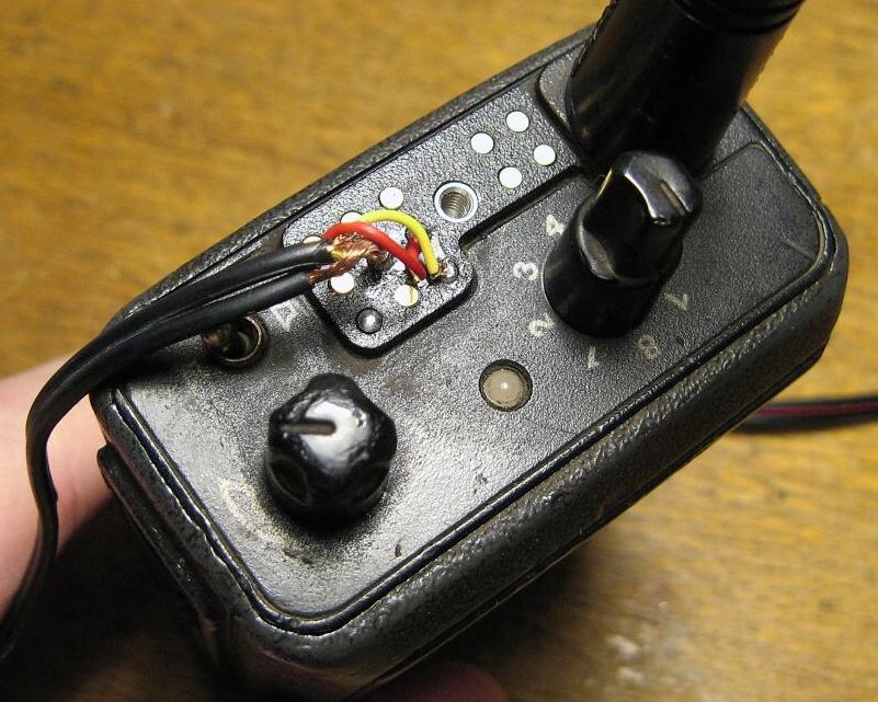

Zdravim
potrebujem naprogramovat 4ks tychto stanic na zdielane frekvencie.Oprasil som stare zelezo 286 laptop s Dos6.22 a RS232 a rozhodujem sa aky interface kupit.Do uzsieho vyberu sa dostal kabel s MAX232,ext napajanim a origo konektorom k stanici http://cgi.ebay.com/ws/eBayISAPI.dll?ViewItem&item=180643284284&ssPageName=STRK:MEWAX:IT
alebo programator RLN4008 bez kabla,len box a com kabel:http://cgi.ebay.com/ws/eBayISAPI.dll?ViewItem&item=270711659052&ssPageName=STRK:MEWAX:IT
Cena obidvoch zariadeni je rovnaka a je to za babku.Volakde som cital ze MAX moze mat nejake problemy s nekompaktilibitou.Na druhej strane bude treba naletovat kontakty priamo na stanicu,ale to by nebol problem.Plosky su dostatocne velke,vid foto.Ide o starsie nezmary od Motoroly zo zaciatku 90 rokov.SW nejaky mam a potreboval by som poradit,ktora varianta je lepsia,pripadne sa vyhnut nejakym problemom.
PS:foto je len ilustracne z netu.

používám MOTOROLA MC145407DW a MAX232CPE a v komunikaci mezi nimi
není rozdíl.
Pokud potřebuji programovat přes společný BUS, tak prostě spojím na straně TTL Rx+Tx dohromady a funguje to taky . . . .
Rozdíly jsou spíše v portech některých počítačů,
některé fungují a některé né . . .
Jediné co určitě nedoporučuji, jsou různá nahrávátka s tranzistory . . .
tam není regulerní ani 232 a ani TTL

#3 Příspěvek od derick »
Takze nakoniec to funguje.Postacil kabel z ebay.Najlepsie to ide pod DOSom s plnohodnotnym RS232.Bol trochu problem s najdenim softu.Po internete je toho dost,ale malo co je pouzitelne.Pomohol mi az jeden typek z polskeho fora a poslal soft,ktory funguje.Ostatne je trivialna zalezitost.
