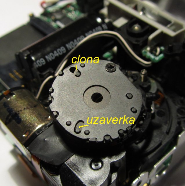

po padu fotaku zustala zavrena clonka (uzaverka?). Snimac funguje. Chci si ujasnit, otvira-li se clonka jen po dobu expozice a jak je stavena. Ma nekdo zusenost s jeji opravou? Diky
dole ostrici cocka nad snimacem, vzadu vnitrek objektivu s clonkou
(113.34 KiB) Staženo 239 x

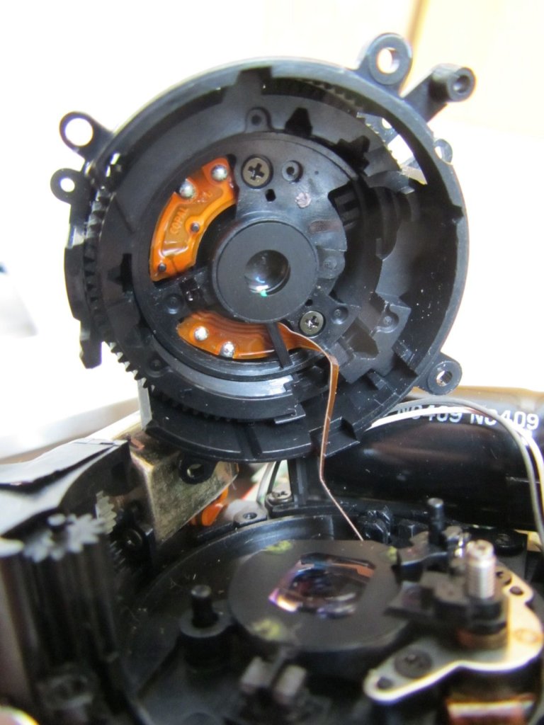

Rozdelal jsem uzaverku a foto prikladam. Je tvorena dvema elekromagnety. Jeden presouva clonku s velkym a malym otvorem, druhy zavira/otvira zaverku. Byla uvolnena pruzinka, ktera vraci clonku. Druha pruzinka zcela chybi. Je spravny predpoklad, ze klidovy stav clonky a uzaverky je otevreno?
posunutim ovlada elmagnet clonu a uzaverku
(77.6 KiB) Staženo 247 x

Ten fotak nepoznam, ale myslim, ze by to malo byt zavrete vo vypnutom stave. A ked fotis s nahladom na LCD, tak to musi byt otvorene.

Smontoval jsem to pokusne bez pruzinky a funguje. Jde nahled na LCD aj foti. Pri svetle scene je slyset, ze presouva clonku.
Proc je tam mechanicka uzaverka, kdyz je behem nahledu otevrena o behem foceni se otvira znova?
