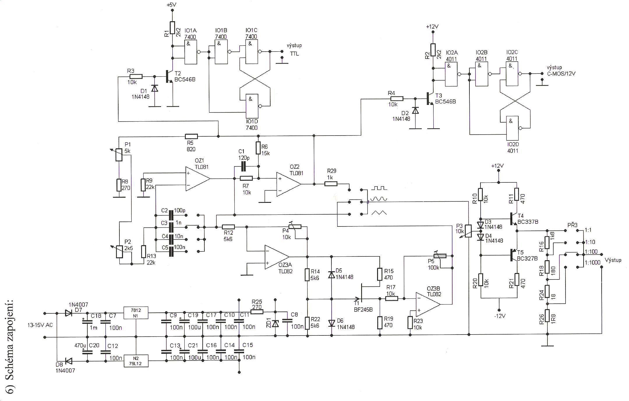

posílám schéma.ostatní průběhy nejsou odvozený od sinusu ale trojuhelník se tvaruje tranzistorem T1 na sinus.Obdélník se získá komparátorem OZ2. Mohl bych skusit zapojit za ten OZ2 několik invertorů v sérii,aby se ten tvar zlepšil...
Docela by mi stačilo měřit výst. napětí sinusu.Výstupní dělič není kompenzovaný tak nevím jak to bude s impedancí na výstupu.
Měřidlo použiju klasický ručkový DHR5 nebo MP80.
