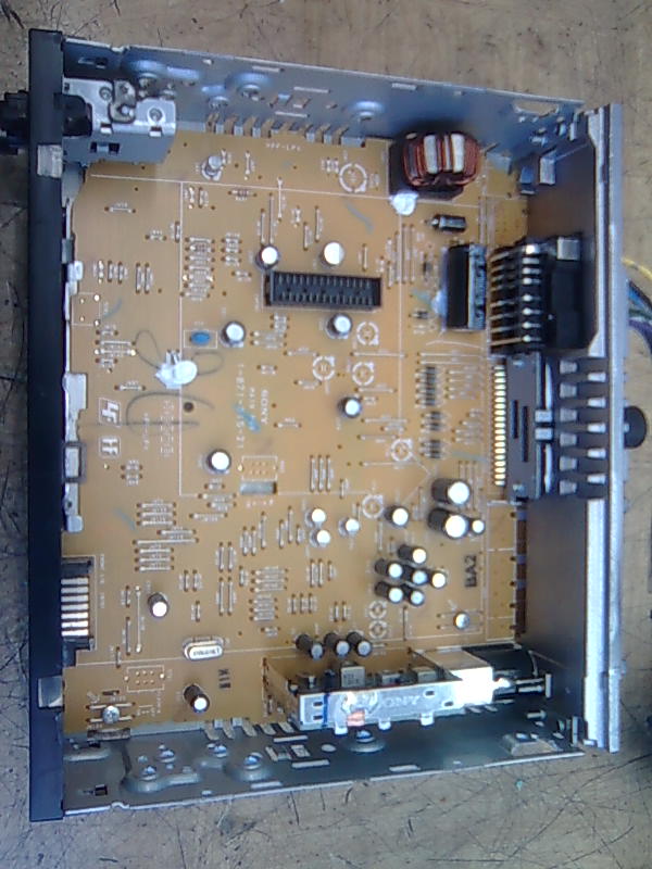

Odfoť ten tuner,aj DPS.(celé vnútro)Skúsim pohľadať. :wink:

Tu je foto, je to fotene mobilom, tak ta kvalita.

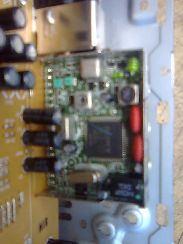

#6 Příspěvek od juca »
tuner

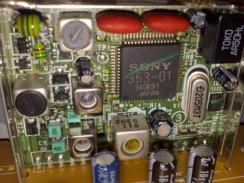

Mám tento tuner,má 17 vývodov a je na 100% dobrý.Je osadený v rádiu,ktoré má rozbitý display.Skúšal som panel z druhého SONY a rádio pekne funguje aj číta CD.Len či Ti bude tuner pasovať. :nevim:
Tuner SONY
(77.07 KiB) Staženo 239 x

Miro, vdaka ,preverim to v utorok, mam to v praci. Az by mi tuner pasoval , co chces zan? VDAKA

Nechcem nič.Pošlem Ti to,ak to pasuje.Pomohol si KOKUNOVI a on pomohol mne. :wink:
Daj vedieť,či Ti to poslať.

Miro,pozeral som na ten tuner,vyzera to ze pasuje. Ak teda mozes tak mi ho posli, adresu Ti poslem v SZ. VDAKA

Tuner bol odoslaný. :wink:

Mirosne, vdaka ,vsetko slape,som Ti dlznikom.
