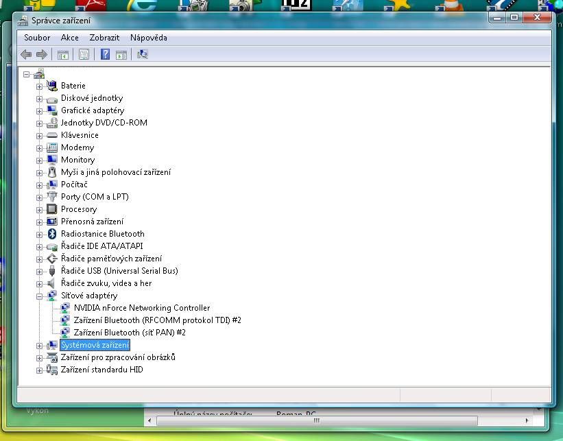

Zdravím, potřeboval bych radu, jak detektovat závadu u wifi na notebooku Fujitsu Siemens Amilo PA2548. Notebook byl normálně připojen přes wifi k internetu, pak byl pár minut "bez dohledu" a po příchodu k němu už wifi připojení nepracovalo.
Než se bude jako náhrada kupovat USB wifi modul, jak mohu zjistit, jestli se tam jen něco nedobabralo v softwaru a jestli je to opravdu hardwarový problém?
Pod čím by měl být ve správci zařízení vlastně wifi modul vidět?
konfigurace notebooku: AMD Turion TL60, chipset NVIDIA NForce 630M, gr. GeForce 8400M, Vista
správce zařízení u Fujitsu Siemens Amilo PA2548
(68.26 KiB) Staženo 160 x

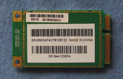

Koukni ještě do větve Řadiče USB. Fujitsu používá (pokud nejde o NB s Intel čipsetem) poměrně často takový zajímavý řešení wifi modulu. Jde o minipci-e kartu s broadcom čipem a usb řadičem. Zapínaní je řešené jedním vodičem ve slotu nebo vypínáním napájení.
Než ext. usb modul tak bych koupil novou minipci-e kartu. A klidně i Inteláckou.

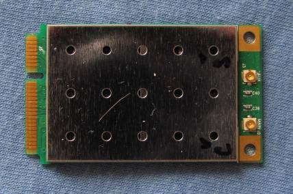

Takže to vypadá, že to je miniPCI-e modulem na wifi. Včera zapůjčený modul to hned detektovalo a přes síťový kabel nainstalovalo pro něj ovladač. Ikdyž nebylo možný kvůli provedení stínícího plechu na zapůjčené kartě připojit antény, v těsné blízkosti routeru notebook wifi signál hned nalezl.
Předpokládám, že by se záměnou wifi modulu neměl být problém? Nebo je tam něco, na co si dát při výběru pozor? Třeba tenhle?
http://aukro.cz/intel-wireless-wm3945-m ... 47646.html
původní nefunkční modul (Atheros G91G ??)
původní modul
(23.38 KiB) Staženo 91 x
původní modul -
(25.26 KiB) Staženo 85 x
