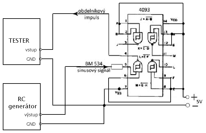

#8 Příspěvek od tarent »
Ahoj
Takže by to mělo vypadat nějak takdle jak jsem to neumněle nakreslil.
(40.33 KiB) Staženo 120 x
breta1
Příspěvky: 3494
#9 Příspěvek od breta1 »
PIN6 musí být na PIN14
Příspěvky: 14459
#10 Příspěvek od masar »
Nebo ho spoj s pinem 5. Také nezapomenout na spojení pinu 7 (Vss) s GND obou přístrojů. :wink:
p.s. A všechny nevyužité vstupy spojit s Vss (pin 7) nebo Vdd (pin14). Obvody CMOS "nemají rády" neošetřené vstupy.

#11 Příspěvek od tarent »
Teď se zeptám tak mě budete mít za blbce ale lepší bejt za něj chvíli než celej život.
Pokud spojím ten PIN 14 na +5v(log1) tak vždycky když mi přijde z generátoru impulz (log 1) tak u NANDu budu mít výstup (log 0) tj žádné napětí teda alespoň podle toho co si pamatuju ze školy.
Obdobně když přivedu stejný signál na oba vstupy bude na výstupu log 0
A díky za ten tip s uzemněním ostatních vstupů.
breta1
Příspěvky: 3494
#12 Příspěvek od breta1 »
Nand se spojenými vstupy nebo s jedním vstupem trvale na plus se chová jako invertor.

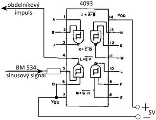

#14 Příspěvek od masar »
Pro jistotu:
:wink:
(59.48 KiB) Staženo 120 x
tarent
Příspěvky: 43
Registrován: 30 pro 2010, 00:00
#15 Příspěvek od tarent »
Sice opožděně (nekamenujte mě ale nejdřív nebyl čas a pak mi nešlo fórum) Bych vám chtěl poděkovat za pomoc,přípravek funguje skvěle jen jsem oproti schématu využil ještě jedno hradlo. Díky tomu jsem mohl dělat ještě užší impulzy.
