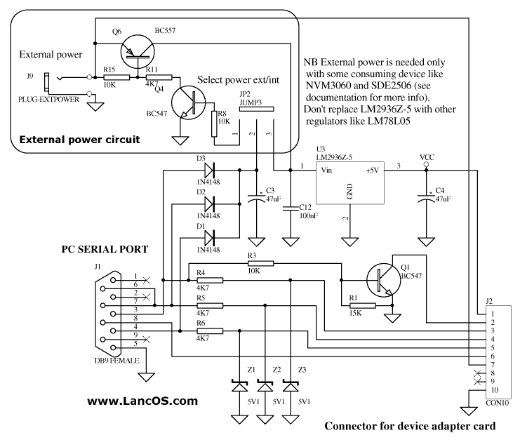

Treba vybrat flash a preprogramovat. Blbe je, ze tam uz je SPI, na to programator nemam - ale da sa jednoducho vyrobit.
no ja som si ho vyrobil ako som pisal ale nechce ho prepisat lebo ten program pony prong pita program v inom ulozeni a ja ho mam stiahnuti zo stranky asrock .com a tam je len pre dos a windows

petrikstr píše:no ja som si ho vyrobil ako som pisal ale nechce ho prepisat lebo ten program pony prong pita program v inom ulozeni a ja ho mam stiahnuti zo stranky asrock .com a tam je len pre dos a windows
Spise nikdo nechape tuto vetu. Pokusim se rozlustit, pokud najdu spravne zacatky a konce vet: mas programator, mas ovladaci program PonyProg k programatoru. Ano? Podporuje tu pamet? Pak musis mit soubor s obsahem dat pro pamet, ten otevres v PonyProgu a naprogramujes pamet.
A DOS nebo Windows s tim prece nemaji nic spolecneho.
