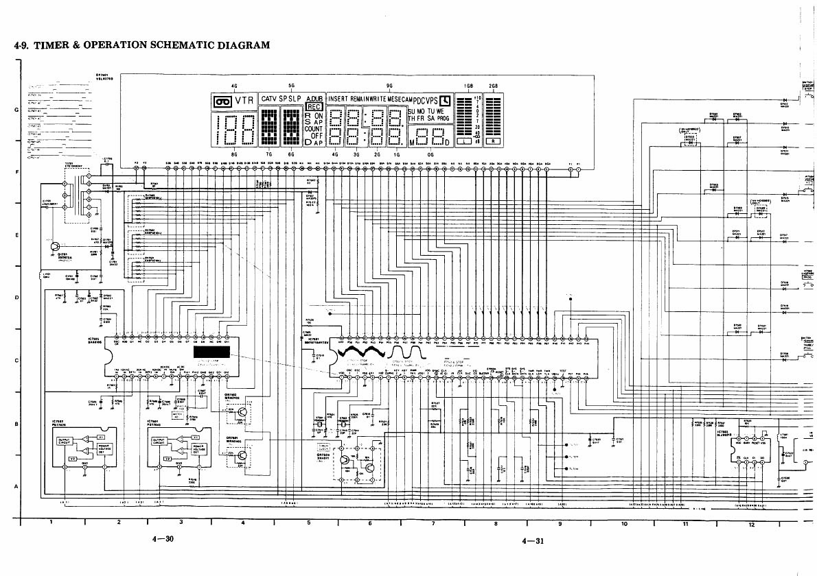

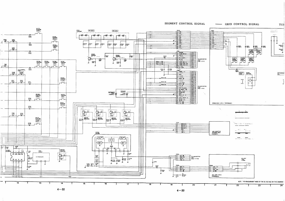

#4 Příspěvek od jano1154 »
Je to toto ?
(231.52 KiB) Staženo 272 x
(174.43 KiB) Staženo 291 x

#5 Příspěvek od Jurik »
ano je.
