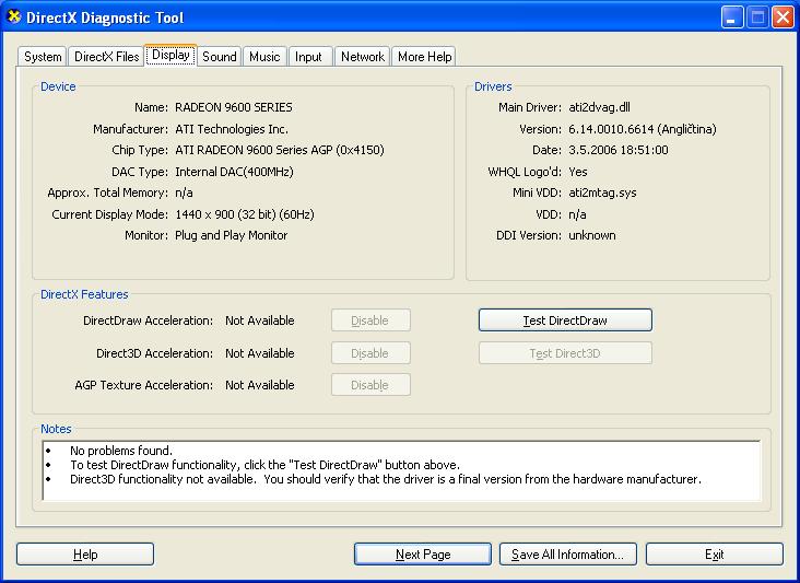

No dal som tam 6.5 catalyst no zase to mrzlo ale na 3 raz mi nabehol windows rozlisenie 1440 x 900 - 32-bit (tak na moj monitor) len ked hybem s oknam tak sekaju a v dxdiagu chybaju niektore polozky. Ked tak rozmyslam ze dam novy windows ten co som mal povodny ale aj tak nedalo by a to niejak spravit???
(71.16 KiB) Staženo 98 x
