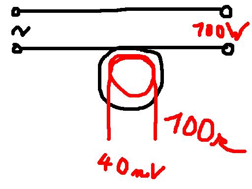

PS: vzal jsem 100W žárovku, jeden vodič protáhl zkrz cívku a měřil napětí na cívce. Ani mV a ani uA !!!
Omlouvám se za plody mé fantazie !
Napadlo mě náhradní řešení: viz příloha
Z vodiče, na kterém chceme detekovat proud uděláme jednu smyčku a do smyčky vložíme cívku o cca 100z a na ní můžeme detekovat napětí. Při 100W cca 40mV . Vyzkoušeno.
Andree se tímto omlouvám.
Bez názvu.JPG- (21.93 KiB) Staženo 115 x
Edit: Nebo tak jak nakreslil mat100, ale zkrátka potřebuješ zvlášť jednu žílu.
