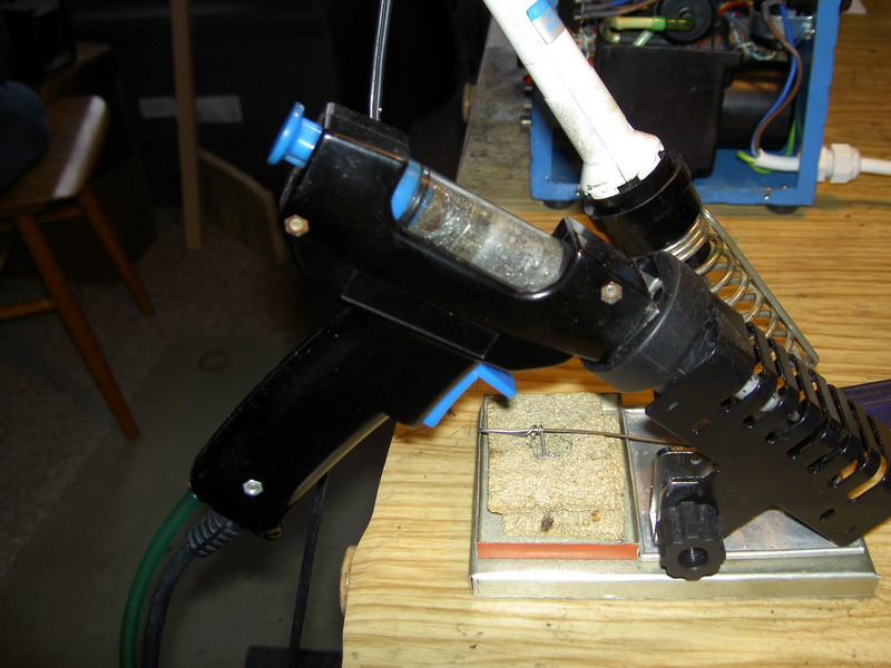

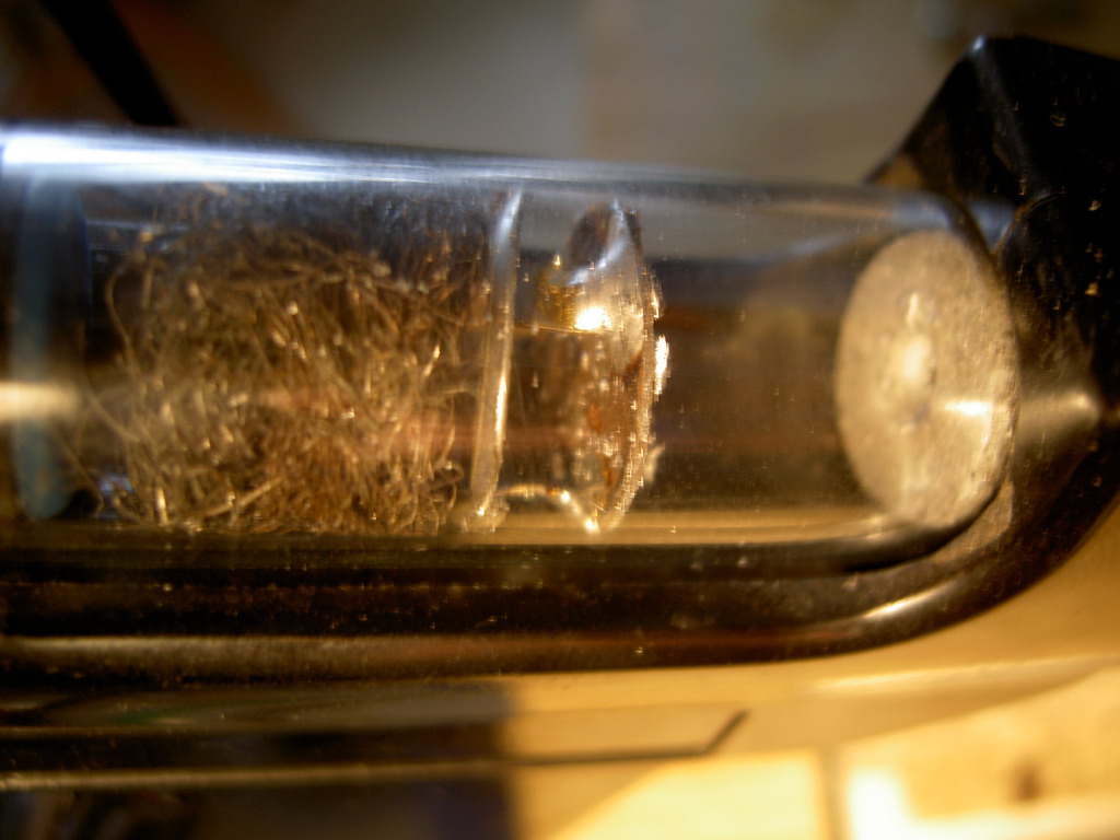

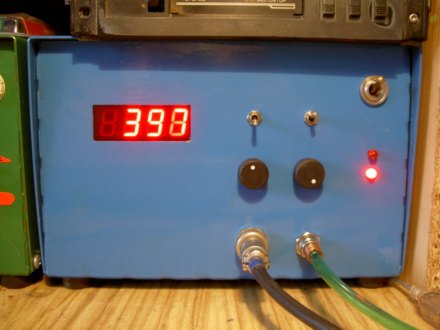

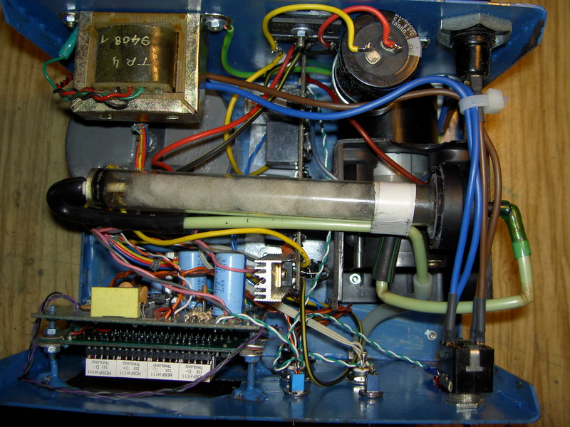

tady jsou fotky,Do toho filtru jsem vložil měděný plíšek aby mi cín nelítal až do těch špon protože se zo z nich blbě vyndavá. ...
Určitě by to šlo udělat mnohem lépe. Až to budu navrhovat znovu udělám to mnohem líp.
filtr v pistoli
(142.21 KiB) Staženo 345 x
(182.08 KiB) Staženo 515 x
(124.66 KiB) Staženo 466 x
(75.35 KiB) Staženo 298 x

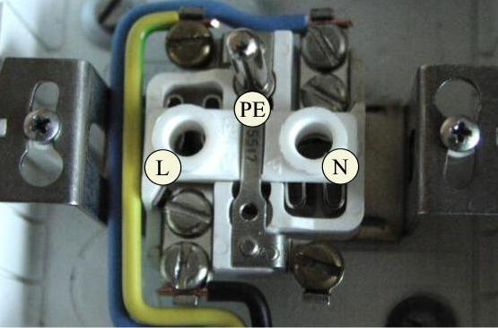

xxxEDISONxxx píše:
Maskot píše:Maly problem prece jen asi je.
a jaký ? :twisted:
Žlutozelený vodič je určený jako ochranný a tato barevná kombinace je vyhrazená, tedy se nesmí použít k jinému účelu ani se nesmí přeznačovat.
Spojuje se s neživými částmi zařízení, ať už jsou, nebo mohou být, přístupné dotyku.
V zásuvce se nesmí připojit do žádné dutinky, ale jedině na kolík.
Protože v našich zemích patří k elektrikářské cti dávat fázi v zásuvce do levé dutinky, je-li kolík nahoře, koleduješ si o přesdržku (to v lepším případě).
V horším... kdo by tu pak sám se sebou vedl monolog?
frantajetel11
Příspěvky: 1922
Bydliště: Kladno
#12 Příspěvek od frantajetel11 »
Že by tenhle? Aha tak Hill mně předběhl... :lol:
(28.46 KiB) Staženo 296 x
