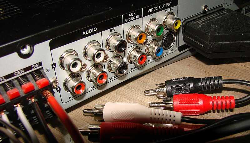

Zdravim. Mam projektor s TV a rad bych ho pripojil do domaciho kina, aby pres nej sel zvuk. Z domaciho kina mam SCART rozvedeny do cinche, ktere jsou zapojeny do projektoru - toto funguje OK. Pri pokusu vzit z projektoru 2xaudio cinch, strceni do AUX IN vzadu kina a prepnuti na AUX hraje pouze stredovy reprak - ostatni jsou hluche - toto je pri zapnutem ProLogic. Kdyz ProLogic vypnu, tak jedou pravy a levy - stred a 2 zadni ne. Basove repro nejede vubec v zadnem pripade... Je mozne to zapojit nejak aby to jelo vsechno najednou?

Není na receiveru (DK) nějaký mód dual stereo nebo tak něco? Ono je vcelku logické, že ti hrají jen přední repro, když to krmíš stereo signálem. Případně by šlo využít vícekanálový vstup (pokud tam je) s tím, že by se stereo signál rozdvojil a připojil jak na vstupy předních, tak zadních repro. A sub ti nehraje asi jen proto, že ho máš v menu zakázaný, měl by podle mého názoru fungovat i ve stereo módu.

Tak s tim vstupem to nevim = takove veci tam asi nebudou - viz obrazek
jedna se o Sencor SHC XD130
Mam dojem, ze tam nijak nede nastavit subwoofer ;[[
