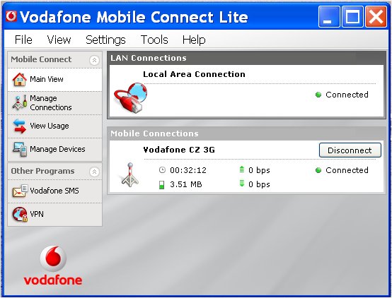

Tohle je print screen sw od toho vodofonskeho mobilu. Obe site jsou "connected". Do VOIP telefonu jsem nastavil Gateway adresu toho pocitace, v kterém je zapíchnut ten vodafonský USB modemek. Ale stejně to nejede...
VMCL.jpg- (48.85 KiB) Staženo 220 x

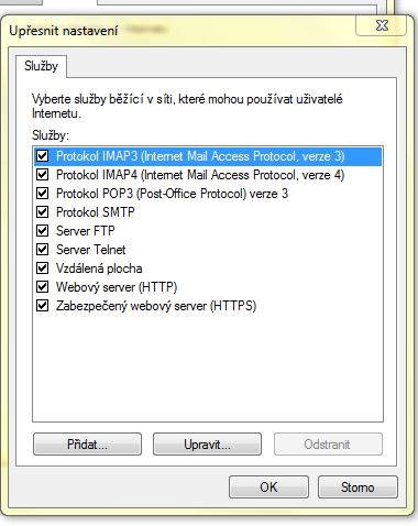

Neviem ake porty bude nutne povolit,neviem na com VOIP funguje...

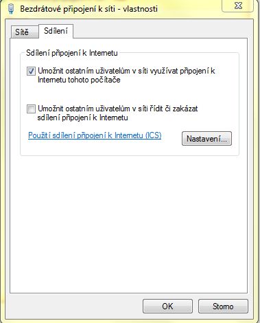

Ja mam takto vyzdielane pripojenie z bezdratovej sietovky na LAN-kvoli notesu ktory nema wifi kartu...
Screeny su z W7 tak je mozne ze ten postup moze byt mierne odlisny-nemam uz WxP na ziiadnom kompe poruke...
porty.JPG- (42.85 KiB) Staženo 242 x
sdileni.JPG- (32.31 KiB) Staženo 235 x

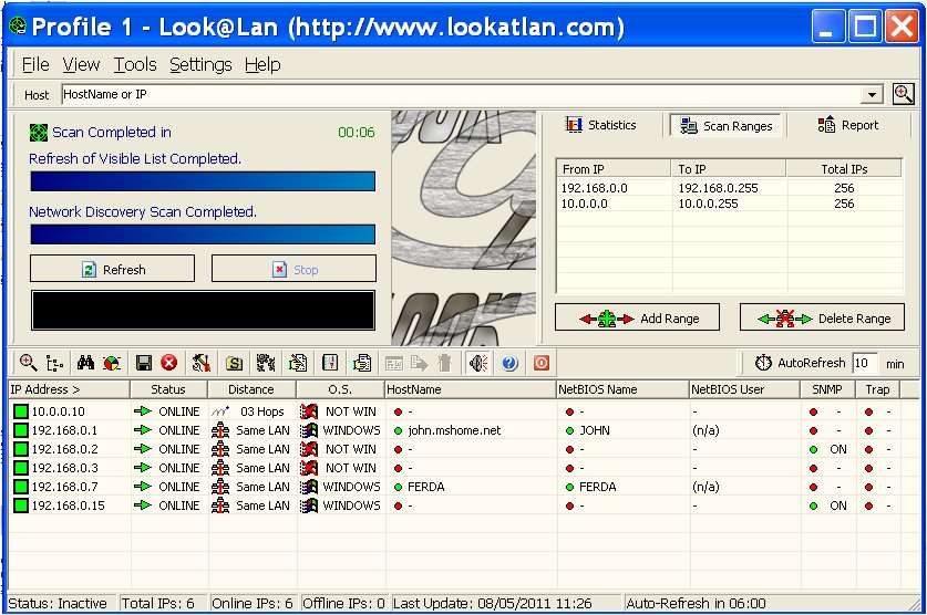

Tak jsem se tím bavil pár hodin. Zjistil jsem, že vodafone usb mobilek striktně vyžaduje, aby lokální síť byla v rozsahu 192.168.0.x a ne jinak. Tak jsem přenastavil počítače a VoIp do tohoto ranku a spustil ve woknech "vytvořit domácí síť". WxP tu síť vytvořily bez problémů. Po scanování lokální sítě - viz obrázek - jsou všechny zařízení viditelný, dosažitelný a také je vidět skrze 3G modem vzdálený vodafon router, který má adresu 10.0.0.10. Akorát to má ten nedostatek, že se z žádného zařízení na lokální síti, (ať už to je PC nebo VoIP telefon) nedostanu přes vodafone modem ven.
VMCL-2.jpg- (124.76 KiB) Staženo 272 x
