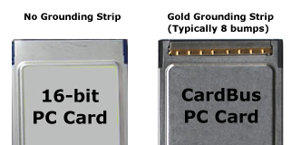

Standa99
Příspěvky: 3472
#8 Příspěvek od Standa99 »
Výstupek ne, je tam celý hřeben.
(22.84 KiB) Staženo 83 x
Andrea
Příspěvky: 9340
#9 Příspěvek od Andrea »
Ale ten nebrání tomu zasunutí Cardbusu do 16bit PCMCIA, tomu brání klíč na boku.
http://en.wikipedia.org/wiki/File:Xirco ... _notch.jpg

Skutecne tam jde nejak spatne a neni jasne, je-li zasunuta. Foto na linku od Andrea je ilustrativni, moje karta ma vysoky vystupek a je 32bitova.
Tak budu muset asi USB ozelet a tlacit data dovnitr pres PCMCIA sitovku.
