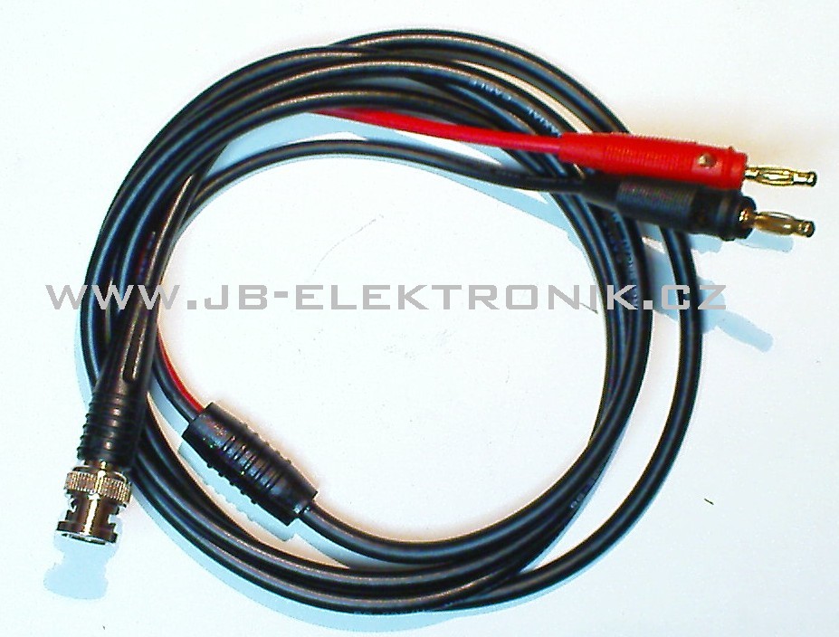

Řeším měřící kabel k čítači a ostatním zařízením s BNC konektorem.
Jaké kabely nejčastěji používáte k čítači či generátoru ? Jaký konektor (koncovku) ? Dělané či kupované ? Máte nějaké vychytávky ?
Jak řešíte přechod z BNC kabelu na klasický kabel ?
Mám čítač s BNC konektorem a nějak se mi nedaří vyřešit měřící šňůry.
Předem děkuji
Např: http://www.jb-elektronik.cz/diagnostika ... enstvi.php

Omlouvám se za blbý dotaz, ale myslel jsem, jestli se nedá ta přechodka vynechat a použít přímo kabel, jaký je na obrázku. Prosím poraďte jaký kabel použít od BNC konektoru ?
http://www.jb-elektronik.cz/prislusenst ... ananek.jpg
Omluvte hloupé vyjadřování.
S pozdravem Matěj
Příspěvky: 20877
#5 Příspěvek od BOBOBO »
Víš , on i tak douhý drát , co na obrázku jest , se od určitých kmitočtů stává indukčností , ktrerá může měření znehodnotit . Pro měření na malých impedancích a tak do 20MHz bude ten kabel vyhovovat . Někdy ti totiž nezbyde , než přímo konec toho koaxu zapájet přímo na měřený obvod atd .

do jednotek MHz stačí kus drátu to co máš v tom odkazu vyhoví ale já bych si to nikdy nekoupil. kup si tu levnou sondu k osciloskopu co nejde vykompenzovat za 300 a budeš spokojenej hlavně ať je na nějaký rozumný napětí
