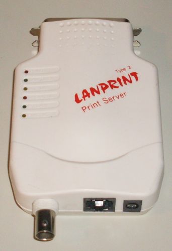

Mám tu LANPRINT Print Server Type 2 a neviem ako to rozchodiť, aby to fungovalo. Asi to bude chcieť nejaký soft, ale neviem čo mám hľadať, lebo to nemá presné označenie.
Napojím to na tlačiareň (HP LJ 6P), cez LAN to pripojím k routeru čo mám doma PC sieť (DHCP v routeri je zapnuté), a cez adaptér pripojím napájanie 5V. LEDky na tom svietia a blikajú, takže to bude funkčné, ale neviem čo ďalej. Ako a čím to nakonfigurovať, nastaviť aby to fungovalo? Malo by to fungovať pod Windows 98 aj XP (viacej počítačov).
lanprint obr2.jpg- (14.81 KiB) Staženo 109 x
lanprint obr1.jpg- (14.08 KiB) Staženo 95 x
Router mu IP nepridelil, ping neviem ako použiť. Nešlo by to priamo bez routeru? Ak to má IP mimo rozsah tak to cez router nepustí. Mám aj crosswired kábel, takže to môžem pripojiť priamo na PC.
Po pripojení na router a vytlačení skúšobnej stránky (tlačítko na tlačiarni) mi vyšla najprv stránka s niekoľkými znakmi (zátvorka, mriežka, obdĺžnik), a potom tá skúšobná stránka.
LEDky sú tam tieto:
POWER - červená, svieti
LAN TX/RX - zelená, občas zabliká
UTP LINK - žltá, svieti (keď je pripojený UTP kábel do routeru)
OPERATION - červená, bliká v pravidelných intervaloch (cca 1 sec)
P READY - svieti keď je tlačiareň pripravená (ako LED na tlačiarni)
P ACTIVE - žltá, nič

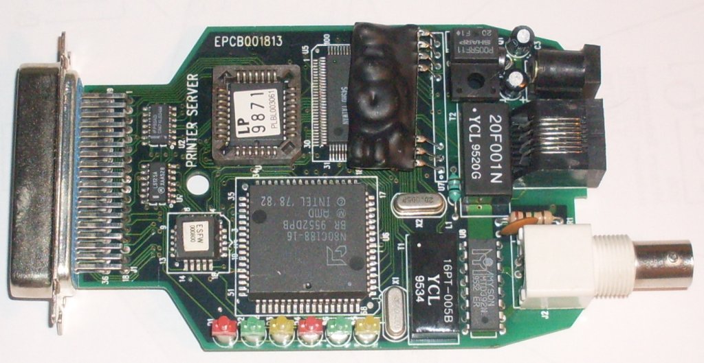

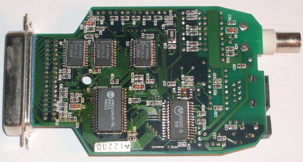

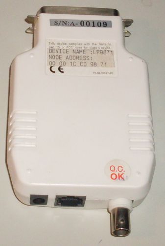

Už som to otvoril, pripájam foto.
lanprint obr4.jpg- (129.92 KiB) Staženo 122 x
lanprint obr3.jpg- (112.45 KiB) Staženo 153 x
Skusil by som pridat podla tej MAC adresy (00:00:1C:CD:98:71) staticky ARP zaznam, ale trochu pochybujem o tom, ci to vobec podporuje TCP/IP... ak nahodou ano, tak web rozhranie to urcite nema.
