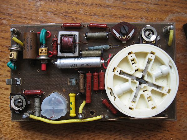

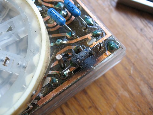

Otevřel jsem ho, našel tam spálený díl a přikládám fotky.
Je tohle teda důvod proč to nefunguje? Nebo toho může být zničeného mnohem víc?
Má cenu to někomu (nebo sám) dávat na opravu? Nebo byste to hodili rovnou do koše?
Děkuji!

Tady je schema
http://62.84.148.21/tesla/
tak se podívej, co tam mohlo odejít.

U toho PUčka došlo k odpálení měřicího odporu pro proudový rozsah - tzv. BOČNÍKU. Já bohužel jeho hodnotu neznám, ale myslím že se tady najde někdo, kdo má buď PUčko funkční, nebo má jeho schéma a bude ochotný Ti tu hodnotu napsat - jen pozor na to, s jakou tolerancí ten odpor použiješ - když bude mít velkou odchylku, nebude měření proudů po opravě vůbec přesné.
No vida, než jsem to napsal, máš schéma na tapetě... :lol: :lol: Jestli mne oči neklamou, mělo by se jednat o odpor na schématu označený jako R11 s hodnotou "j875", neboli 0,875Ω. Tuhle hodnotu asi budeš těžko shánět, ale měla by se dát poskládat a s pomocí přesného měřáku i nakalibrovat - a pak připájet na místo sčudlé součástky. Jen orientační výpočet mi vyhodil hodnoty 1,1Ω a 4,3Ω paralelně - s odchylkou +0,106% vyjde požadovaná hodnota bočníku (použil jsem Davidusův prográmek - viz jiné vlákno v tomto fóru).

Dle nabídnutého sch. zkus identifikovat poziční číslo toho spáleného rezistoru a na sch. zjistíš jeho hodnotu. Když se ale podíváš po všech okolních, tak vidíš, že nemají "normalizované" hodnoty - tj., jsou to tzv. "zákaznické" (výrobcem vyrobeny "na míru" pro zákazníka).
I ten tvůj bude mít určitě nějaké "hausnumero" - tj. sehnat originální hodnotu bude nadlidský úkol. Přesnou hodnotu budeš muset vytvořit poskládáním několika jiných hodnot tak, abys docílil hodnoty požadované.
Najdi někoho, do tomu hoví lépe než ty, nech to opraví - nebo to poser*eš naultimo. Ty se bohužel řadíš mezi ty, co měří proud, či odpor v el. zásuvce :cry: :wink:

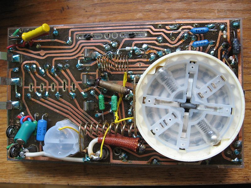

Jestli muzu jeste porad otravovat, tak jiny ale podobny dotaz.
Mame jeste doma PU140 a ten se nezda, ze by meril.
Jak byste v takovem pripade postupovali? Jak zjistite, v cem muze byt problem? Dekuju :)
