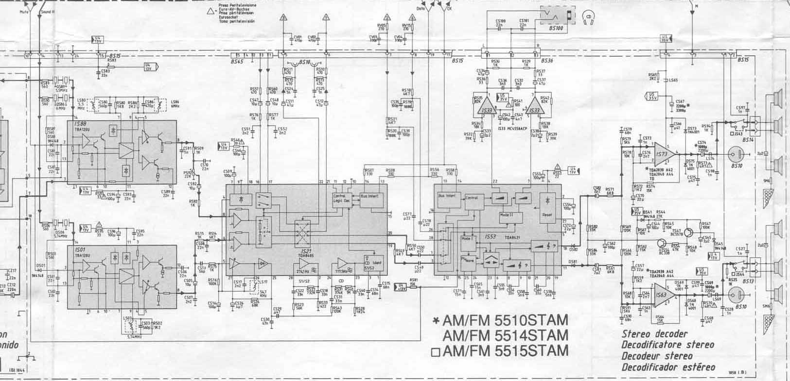

diky chlapci za link :) malo by to podla vas fungovat ked prepojim sdata,sclock a uzemnenie s mikroprocesorom??? takze podarilo sa mi pozhanat schemu aj a pozeral som na to a som z dosky vyhodil TDA8405 a 2 x TBA120, co este mozem vyhodit take nadbitocne???

Chlapče nemaš šajnu do čoho sa puštaš.Potrebuješ zakladne šasi,ovladanie zvuku,funkčny zdroj.....Mamtu koncaky z Grundika s TDA2040 a je to iba koncak zapojiš napajanie a to hra.Ak maš zaujem jeden ti pošlem.

Nepotrebuje. Staci mu lubovolny procesor a do neho program, ktory bude cez I2C ovladat ten TDA8421.
