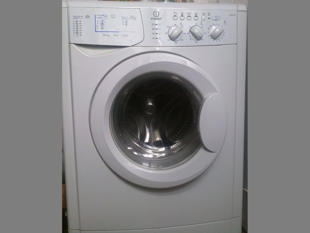

Poradíte, ako sa dostať dnu? Vrchný kryt mi nejde odobrať. Z predu ho niečo drží. Zo zadu boli 2 šrubky, z predu v násypke 3.
Ďakujem.

Ťahaj kryt smerom k sebe zo zadu práčky(nedvíhaj kryt).Pozri,či ešte nedržia 2 šróby z bokov pod bielymi krytkami.Ten šrób v násypke si nemusel vykrúcať.

Nečekej , že ti dekl sám odpadne . Trocha síly musíš použít .

Přesne tak zatlačit zezadu směrem do předu a nenadzvedávat.Je to v takovích drážkách(většinou).Nebát se použít trochu síly.

Už je odobratý. Cez násypku bola vidieť západka, ale nemal som odvahu použiť hrubú silu. Už som pár krát na to doplatil.
Teraz len zistiť, čo dnu smrdí pri ohreve. (robí to od nova)
