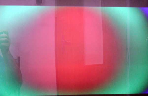

Nemáte někdo odkaz na schéma k tomu televizoru ? Známí by to chtěli opravit a poslali fotku, co to dělá a že údajně má být špatná obrazovka. Co jsem se díval, tak mi to připadá spíše jako nefunkční odmagnetizace. Ale možná se pletu. Takže až to dovezou, tak bych potřeboval aspoň vědět, kde co měŕit.
Možná máte přímo radu, kde je problém a jak ho odstranit. Díky.

Zapoměl jsem připojit výřez té fotky, co mi poslali. Tak už tam je.

Šasi 11AK37
Vyber si - podle dalšího čísla - potisk na šasi: 11AK37-XXX 8O :roll:
Nejprve zkus odmagnetovat masku obr. externí cívkou - pak se uvidí.

Fero poraď. Televize už přišla, je tam červený kruh uprostřed, kolem něho zelený a kolem toho ještě modrý. Přiznám se, že jsem toto ještě neviděl, tak se nechám poddat. Schéma je pro šasi 11AK37-11 - něco jsem stáhl, ale musel jsem na jiné místo a vrátím se k tomu asi za hodinku a bodla by mi konkrétní nápověda. :wink:

pozistor

KUBO píše:pozistor
A na co schemu?

KUBO píše:pozistor
z kola ven a zapnout to bez něj... 8O

Tak jsem se k tomu teď dostal. Přiznám se, že jsem na ten pozistor čuměl asi pět minut s tím, že je to nějaké relátko. :wink:
Tak jsem ho vytáhl a je to stejné, nebo-li pozistor má 15470 ohmů a je na něm napsáno MZ72A-9R0M což asi znamená 9 ohmů za studena, jestli se tedy nepletu.
U EKZ tady mají jen pozistor PTC30V13, ale ten je s 13 ohmy na 24 V, což asi bude málo. Kde se dá ten originál sehnat nebo co místo něho ?

Kokune díky, už jsem to tam našel a objednal. Mají tam dva, ale objednal jsem ten první - je tam i poznámka pro co to je. Předpokládám, že se k tomu v pátek dostanu a dodělám. Ono je to pro známé s opravou zdarma, takže si zaplatěj jen za součástku a poštu.
