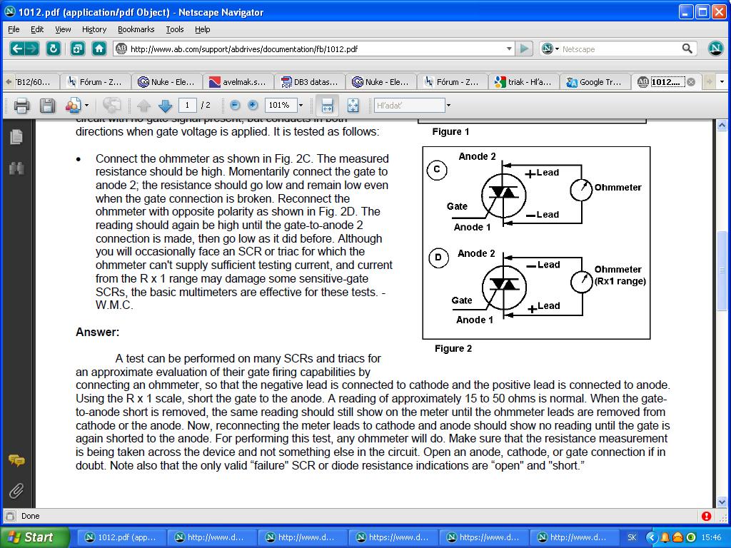

nejako som sa ten triak pokušal merať a nejako tak mi to pomeralo medzi a1 a a2 odpor v Megaomoch a medzi A1 a G odpor v ohmoch okolo 30 len som odpojil nožičky lebo je prinitovany okrem tychto sučiastok tam je odpor r1-70ohm,r2-12k,c-odrušovaci knb 1530-0,22uf,c-foliovy asi-označenie 1k63 mal 129n a jeden odporovy trimer hodnotu neviem a jeden potak ktory ide asi do 344k a to su všetky sučiastky ktore tam ten vysavač ma asi to bude ten motor :cry: :cry: :cry:podla toho obrazku po anglicky som sa ten triak snažil merať hoc po anglicky neviem

Propoj drátem A1 a A2. Jestli se vysavač rozeběhne, je vada v regulaci. Jestli ne, je vada v motoru. Ať víš na čem jseš. Pak budeme řešit dál.

Triak se dá nejjednodušeji přezkoušet tak, že mezi krajními vývody (platí u 95% triaků v pouzdře TO220 - mez G a A1) triak vede, z prostředním (A2) nevede nic. Princip např.: http://en.wikipedia.org/wiki/TRIAC Diak se dá přeměřit měkkým zdrojem vyššího napětí - DB3 sráží obostranně napětí na 28-36V.
