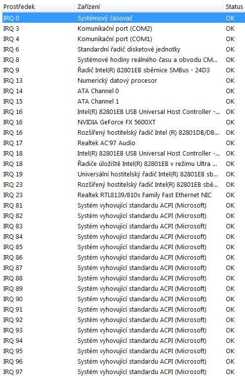

Aby toho nebylo malo. Vsechny PCI sloty jsou prazdne. Do jednoho slotu vsunu TV kartu Winfast DTV 2000plus. Zapnu pc a obraz ve voknech jede v 16 ci kolika barvach. A u grafiky mam problem, nedostatek prostredku. V tom slotu kam jsem daval TV kartu, byl puvodne modem pro tel. linku. Zkusil jsem ji dat o slot vis, a je to stejny. Prosim o radu. Dekuji

Na webu vyrobce tv karty je ovladac pro W7. Operacni pamet mam ted 1.5GB. A grafika GF FX 5600XT.
(168.84 KiB) Staženo 107 x

no jak vidim IRQ97 tak se nedivim, ze mas malo prostredku.. nepomohlo by ruzne par tech poslednich polozek odebrat?

Os je z netu, ovladac pro desku jsem nenasel. Pro grafiku jsem zkusil nainstalovat ovladac urceny pro XP, neb pro W7 neni. Ale rekl bych ze 7 ten ovladac nejak nepobraly, nikde jsem nenasel nview aplikaci. Os jede ok, grafika taky. zahraji si i hru ktera je graficky narocnejsi, musim ji mirne ocesat. Tak jak v XP. Tak grafika je snad ok. Pred instalaci os byl v pci slotu modem. grafika byla ok. Modem jsem dal pric a do slotu zasunul tv tuner. Obraz jel v 16 barvach. Anii jsem neinstaloval ovladace k tv tuneru, nema to smysl. Nepomohla ani rosada se zamenou pci slotu. Bude asi pravdou ze modem je mene narocny na prostredky jak tv karta. A co IRQ 81 az 97-System vyhovujici standardu ACPI. Nekde jsem cetl ze by mohlo pomoci vypnout v biosu ACPI. Ale pote pravdepodobne bude muset nasledovat instalace os. To si necham na konec. V biosu mam ESCD na auto. Zkusim jeste resetnout bios.

Ted koukam do notasu a tam je list o cca 240 radku IRQ. Tak to tak asi ma byt.
