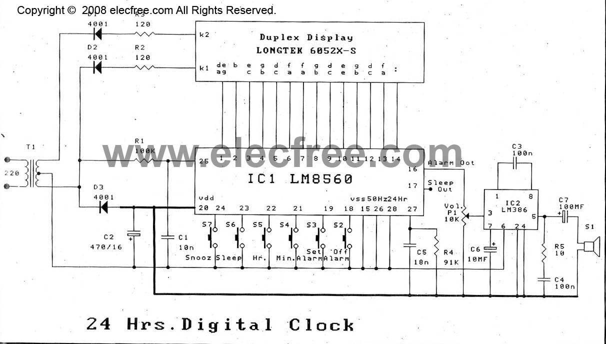

Není náhodou v těch hodinách šváb na bázi LM8560? - Je řízen frekvencí sítě a proto žádnej krystal NEMÁ. Pokud Ti displej ukazuje hauznumera, nejde Ti multiplex.
Hoď sem foto desky hodin a displeje.. Většinou Ti stačí opsat označení švába a zadat ho do GOOGLE a hledat třeba "LM8560 datasheet" a získáš takto schémata k hodně jednodušším výrobkům spotřební elektroniky..
Pokud je tam to LM, tak schéma je podobný tomuto:

Eleman
Příspěvky: 3572
#10 Příspěvek od Eleman »
Vyměň C2 470uF/16V podle uvedeného schematu. Ve tvých hodinách bude mít asi jinou pozici. :wink:
