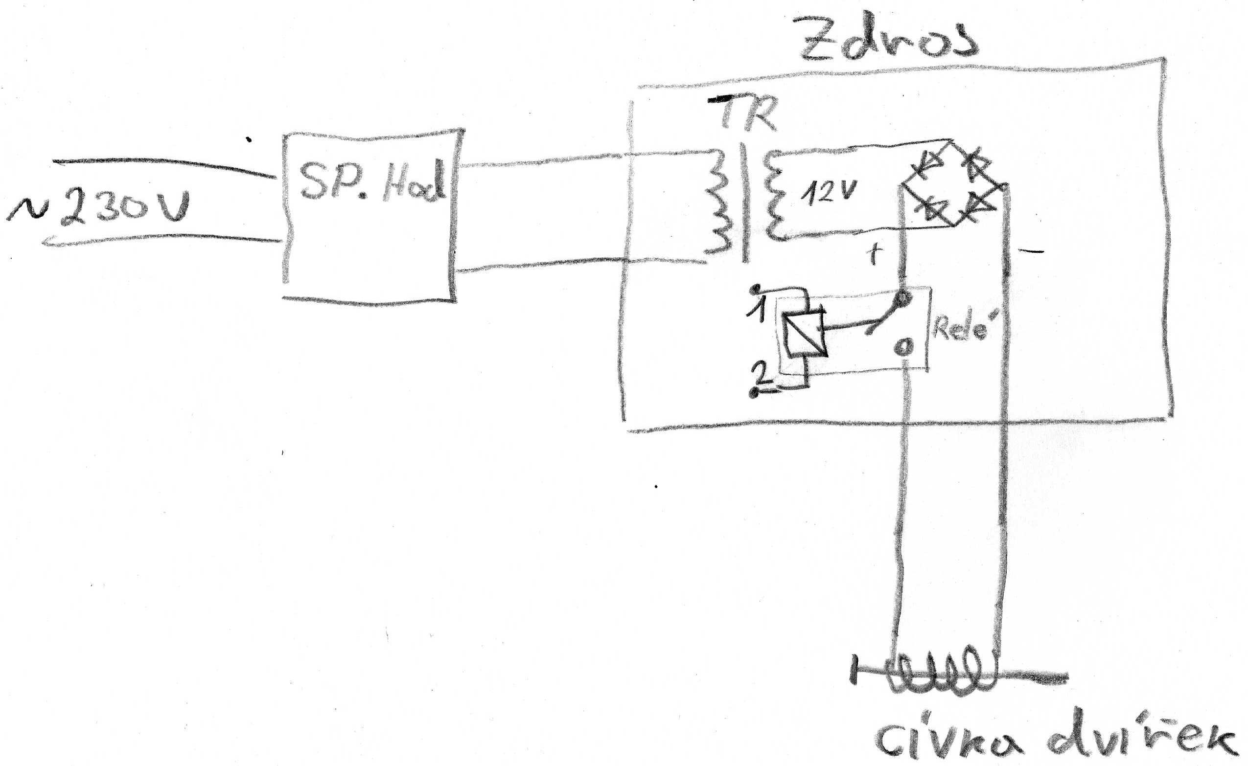

Dobrý den. Stavím elektrické otevření dvířek u kurníku pro slepice. Princip je založen na tom že do cívky která je namontována na dvířkách se na pár sekund pustí proud, cívka vytáhne západku a dvířka se otevřou. Potřeboval bych pomoct se zapojením zdroje....spíš jen jak to provést aby se do cívky sepnul na krátký čas proud a následně zase vypnul až do dalšího sepnutí spínacích hodin. Přikládám náčrt, jak bych to asi tak viděl....potřeboval bych poradit jak zapojit spínací relátko které by po přívodu proudu do zdroje sepnulo o a po pár vteřinách rozepnulo obvod. Vůbec si s tím nevím rady budu rád za každý nápad...

Nepotrebuješ žiadne relé. Stačí spínací kontakt, ktorý je zopnutý pri zatvorených dvierkach. Hodiny zapnú napájanie pre trafo, cez zopnutý kontakt sa vybudí cievka, dvierka sa otvoria, kontakt sa rozopne, cievka prestane byť budená.
Ak si sliepky nezatvárajú dvierka sami, nie je problém. Vyhovujú aj mechanické hodiny s 15min. krokom.

Tato varianta s kontaktem mě napadla taky, ale jde mi spíš o to kdyby se dvířka náhodou zasekly a zůstali zavřené. Pak by mi šel do cívky stále proud dokad by něco neshořelo.Spínačky by to sice po čase zase rozeply, ale to už by bylo pozdě. Proto bych raději nějaký spoždovač který sepne cívku a po pár vteřinách rozepne obvod.

Co takhle dát do série s cívkou velký elit?
kovar
Příspěvky: 1713
#6 Příspěvek od kovar »
Samozřejmě s paralerním vybíjecím odporem.
Příspěvky: 20891
#7 Příspěvek od BOBOBO »
Nebo termistor .

R2, C2 určí dobu nabuzení elektromagnetu El, D ořeže špičky při rozepnutí (je tam jen pro jistotu, rozpínání bude pomalé).
Pro delší časy sepnutí dávám verzi s FET.
(jako třetí variantu bych zkusil naučit slepice, aby si to samy otevřely).

Ještě mě tak napadlo, našel jsem v zásobách časové relé TX11 na 220v s rozsahem 2-20s......nešlo by tam nějak zapojit aby mi to chodilo? Jinak to schéma je pěkné, akorát......moc prosim.... jsem dost amatér :oops: a potřeboval bych ještě nějaké hodnoty součástek jinak to určitě dohromady nedám....

V prvé řadě musím vědět parametry elektromagnetu- na jaké je napětí a kaký je odpor cívky a jak dlouho má být sepnutý (přibližně)

Jako elektromagnet mám použit cívku ze startéru auta. Je na 12 V a odpor jsem naměřil 1 ohm. Délka sepnutí stačí tak 1,2,3 vteřiny prostě jen aby to cvaklo...

Cívku ze startéru auta? 8O To by mě zajímalo čím to budeš krmit.
Jestli jsi to změřil dobře, tak 12A se bude opravdu dobře spínat :lol:

Máš k dispozici trafo 12V alespoň 10A ?

No kdyby tam dal tráfko 24V na pár watů a kond plácnu 100G , třeba by na impulz stačilo a vypnulo by se samo ...
