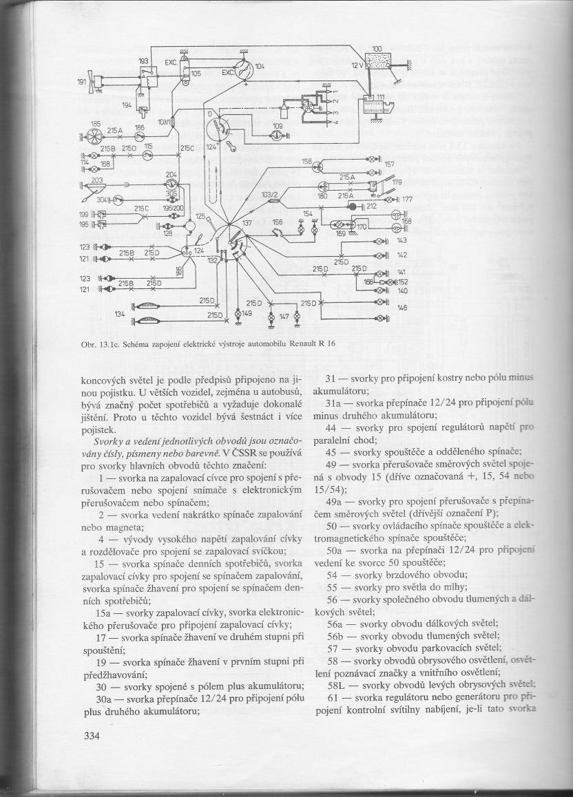

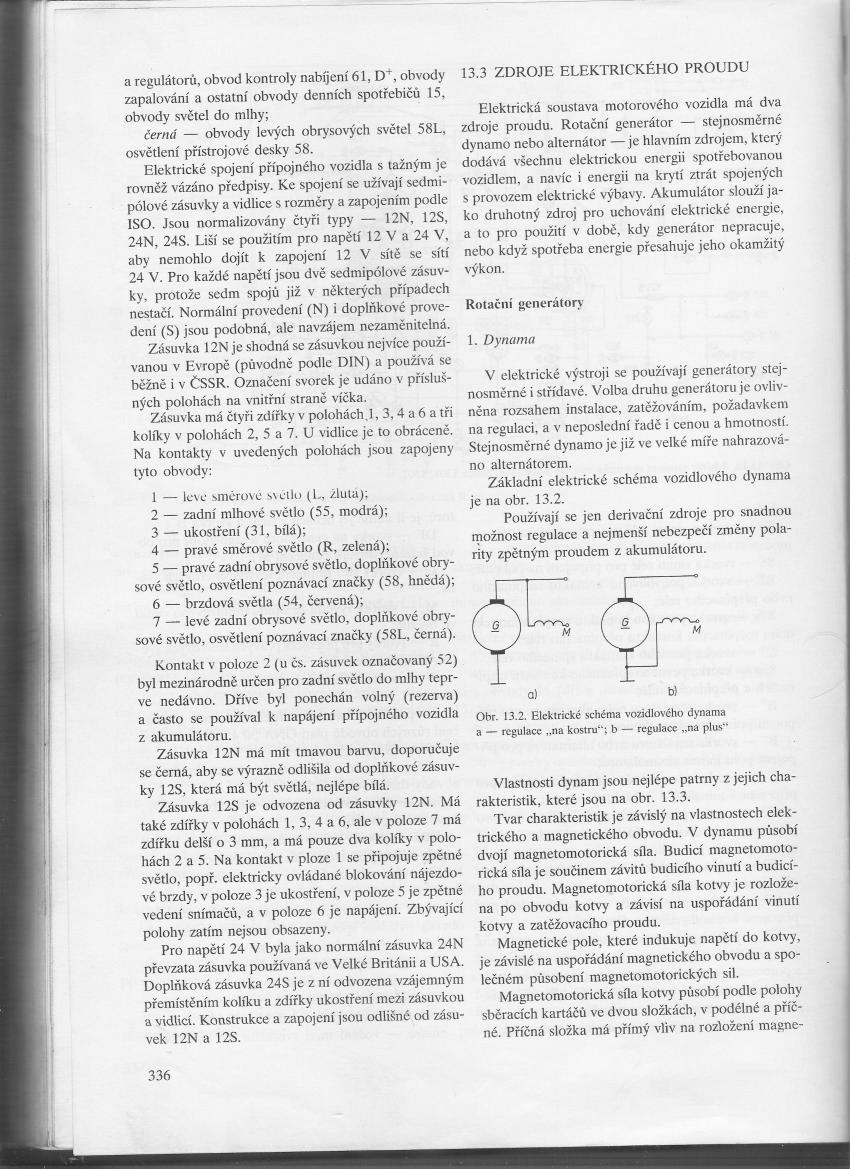

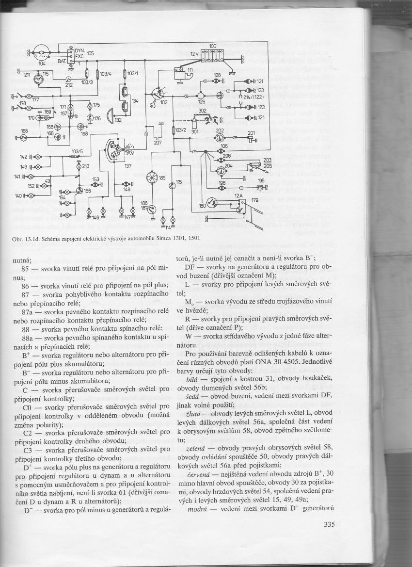

#2 Příspěvek od Paja250 »
Něco takového? Je to staršího data, ale mělo by to sedět i dnes.
(184.57 KiB) Staženo 176 x
(155.2 KiB) Staženo 208 x
(140.32 KiB) Staženo 266 x
...A máte to zapojené v zásuvce?

#4 Příspěvek od Pepino123 »
mooooc dekuju diky
