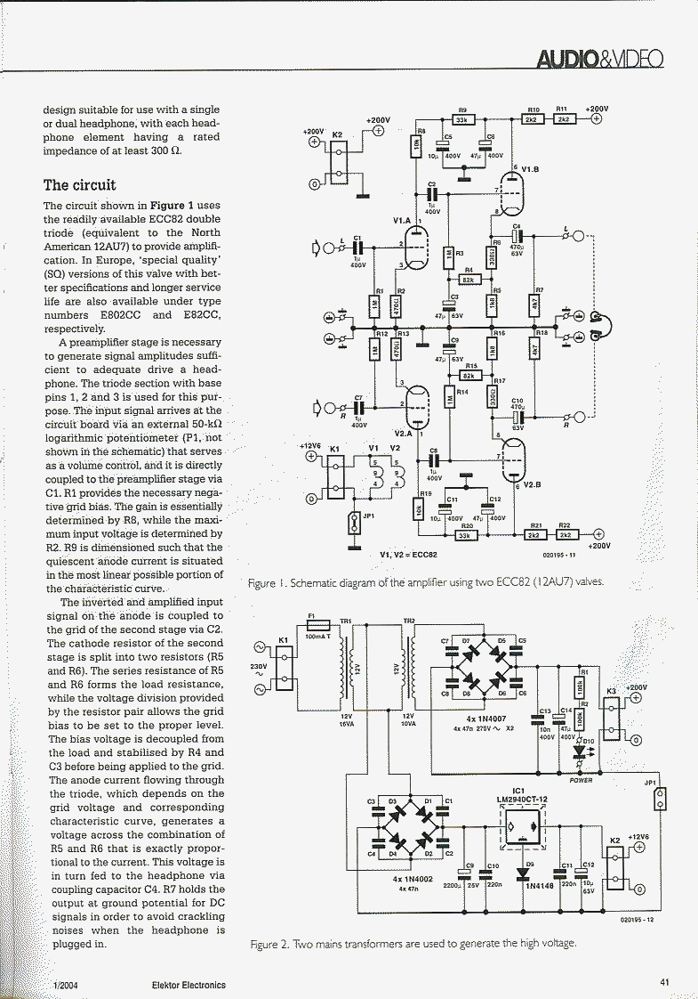

Dobrý deň,pred chvíľou som dokončil zapojenie OTL zosiku na slúchadlá s ECC82,je to známe zapojenie z elektroru 1/2004.No keď som sa chystal na testovanie tak som si v článku všimol že odporúčaná minimálne impedancia slúchadiel je 300ohm a ja mám doma samé 32jky a čo som aj pozeral na nete tak sa väčšinou robia 16 alebo 32 teda aj nové by sa mi tažko zháňali a staré tesla už nezoženiem vôbec.Preto vás žiadam o radu ako to odskúšať a neskôr aj prevádzkovať,napadlo ma tam dat nejake vystupaky no take som ani nevidel a nove kôli tomu navijat nebudem.Za odpovede vopred ďakujem.

Fwpok píše:...napadlo ma tam dat nejake vystupaky no take som ani nevidel a nove kôli tomu navijat nebudem...
Když nebudeš, tak nebudeš ani nic slyšet. Také místo výstupáku můžeš postavit jiný zesilovač. :wink:

hoď sem to schéma pro 300 Ohm.
Sluchátka se vyrábějí i 600 Ohm, ale nejsou to od ťamanů ze stánku.

Je to tohle:

Tahle trafa bych nepoužíval ani omylem. Jsou to linkové oddělovací transformátorky do modemů apod. pro galvanické oddělení od telefonního vedení. Pokud chceš stavět OTL pro 32 ohmová sluchátka tak potřebuješ především VÝKONNĚJŠÍ TRIODU do toho katodového sledovače a taky zvýšit anodové napětí (nebo použít triodu s co nejnižším Ri). Inspiraci hledej třeba tady:
http://gilmore2.chem.northwestern.edu/p ... ff_prj.htm
Za tu E182CC můžeš bez úpravy použít ECC99, oba systémy budou opět paralelně. Jen bych se radši vykašlal na ta zapojení kde je ve vstupu DCC90 / 3A5. Tu jednak nejspíš neseženeš a když už, budeš si koledovat o zavlečení brumu přes přímo žhavenou katodu. Ani nemluvě o tom že je jí sem škoda a jdou s ní dělat zajímavější věci hlavně ve VKV technice :lol: .
Pro vyšší výkony se hodí spíše push-pull v tzv. autoinvertujícím zapojení, tohle:
http://gilmore2.chem.northwestern.edu/p ... y5_prj.htm
Tohle zapojení používám už několik let, jen ho mám mírně upravené na ECC82 ve vstupu a ECC99 na konci. S E88CC určenými původně do VF zesilovačů pro kanálové voliče TV, zesilovače STA apod. nemám na audio dobré zkušenosti. A zdroj mám klasický s trafem, staromilské konstrukce s elektronkou EZ80 a LC filtrem. Žhavení střídavé, symetrizované odbručovacím trimrem. Při použití kvalitních elektronek s bifilárním žhavicím vláknem neslyším v reprodukci ani náznak brumu (a když ano tak to dělá zemní smyčka od zdroje signálu). Nejlépe mi to hraje se sluchátky Beyerdynamic Galactic DT231, špatná nejsou ani Koss R80. Obě mají impedanci 32 ohmů. Vyzkoušej a uvidíš.
Když výstupáky, tak postav spíše něco klasického bez toho sledovače, klasický single-end malého výkonu s výstupákem v anodě a zápornou zpětnou vazbou. Co zkusit použít jako koncovou jednu triodu z ECC99 a výstupák si spočítat na ta sluchátka? Anebo ECL82, kde máš předzesilovací triodu a koncovou pentodu s Wa=6W v jedné baňce. Ta se dá opět koupit, vyrábí ji znovu u EHX v Rusku. A pokud si vyřešíš žhavení, můžeš zkusit zužitkovat PCL82 ze starých TV, které seženeš i zadarmo. Jsou jich všude kýble a nikdo o ně nemá zájem.

Kludne by som teraz mohol zobrat do ruky uplne inu elku kludne aj tu PCL82 ktorych mam par doma a mohol by som som zacat riesit konstrukciu s nou.No ja to mam okrem krabice uz komplet hotove a zda sa mi skoda to teraz nechat tak,v najhorsom tam supnem ten vystupak a bude.Akurat som sa bol pohrabat v trafkach co oco doniesol z roboty a nasie som trafa na trafoplechoch s impedancnim pomerom 160:8:8 a 80:80:4:4 z obidvoch po dva totozne kusy a napadlo ma ich zapojit ich 160 a 160 seriovo do primaru a 8a 8 seriovo do sekundaru,jedine co ma trapi je rozdielny prierez jadra jedne su tak na 1W a druhe tak na 2-2,5 no na skusku to dufajme postaci. :?

A proč teda nekoupíš ta sluchátka 300 nebo 600 Ohm? Dusit nevýkonnou triodu v katodovým sledovači pro OTL, a pak ještě za ním transformovat impedanci trafem, to je fakt na palici :twisted:
A nebo to překopej a použij na konci QQE03/12 nebo 6E6PE a máš po starosti s nízkou impedancí.
