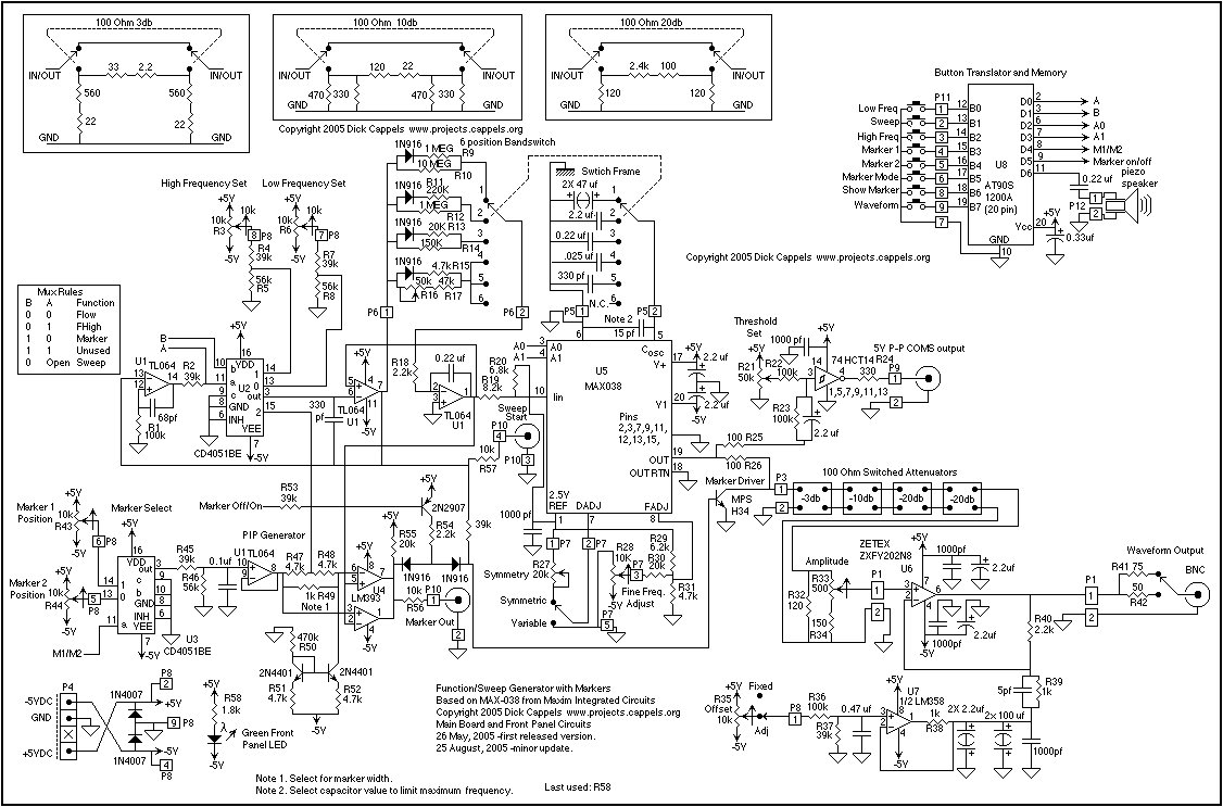

Existuje MAX038, který se už nevyrábí a funguje (v závislosti na kvalitě provedení konstrukce) do 15 až 20 MHz. Schémat je po netu několik. Toto je celkem dobré:
Funkční Generátor s MAX038 od Dicka Cappelse
(200.37 KiB) Staženo 242 x

S MAX038 je perfektní návod v KTE 8/97 Na čelní desce funkčního gen.
je možné umístit: Jednoduchý čtyřmístný čítač dle PE 3/2000 je to lepší než
odečítat na mnohootáčkovém potenciometru frekvenci.
Naposledy upravil(a) FERYACT dne 13 črc 2011, 18:08, celkem upraveno 1 x.

Tak sem nahoď schéma nebo link, kde to je k vidění, nemá každý KTE ...
FERYACT
Příspěvky: 2285
Registrován: 20 dub 2005, 00:00
Bydliště: Krnov
#15 Příspěvek od FERYACT »
Kyori dej si do místního vyhledávače "KTE" nebo pošli adresu pošlu ti to v
mailu 8MB.
