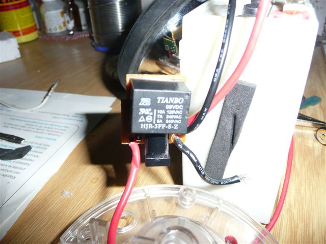

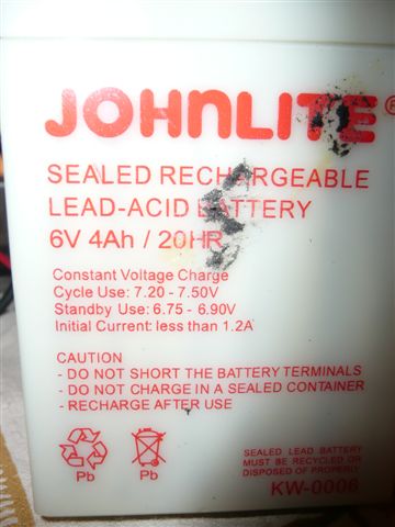

Hezký den , nevíte co je nalitov těchto akumulátorech?Nebo jsou suché?Je ze svítilny , nějaká China. Akumulátor nešel nabít, jen asi na 4,6 V ,tak jsem baterku vyndal a ona je suchá.Elyt žádný. A ještě : k čemu všemu slouží ta krabička, kam se strká konektor od nabíječky.Dle mne mimo odpojení žárovky při napájení jen jako ochrana proti přepólování.A do třetice:žárovka(H3 6V 25W) ani na ty 4-5v nesvítí,vlákno je dobré, odpor nekonečno.Běžná 6,3V svítí jakž takž,žádná sláva.(tak na polovinu,asi..).Je to slabým výkonem baterky? Na jiném ss zdroji jsem zatím nezkoušel,raději..Tak díky za rady!!

V té baterii je (má být) kyselina sírová, ale nešplouchá tam, je vsáklá ve skelné tkanině.
A ta krabička je relé.

S největší pravděpodobností je ten gelák už KO. Mužeš skusit otevřít a do každého kápnout par kapek destilky aby se znovu navhlčil a pozvolna nabíjet. Osobně bych dal asi 1/100 kapacity a pak dal klasicky 1/10. Předběžně se sním ale rozluč.
Relé tam je jako odpojovač žárovky aby to někdo nenechal zaplé a nabíjel zároveň.

Jestli není vadná nabíječka, nemá cenu se tím zabývat. Akumulátor je KO a oživit ho nepůjde. Jestli má žárovka nekonečný opor, tak je KO. Sečteš-li cenu akumulátoru a žárovky si na ceně nové svítilny.

To je zavádějící označení. Gelovku by nikdo v takovéhle číně nezaplatil. Je to běžný bezúdržbový olověný akumulátor s elektrolytem nasáklým v rounu = viz výše. To proto, aby to bylo nezávislé na své pracovní poloze. Ale to není pravá gelovka.
Zkusit trochu dolít ano, ale nejspíš bude po něm.

Nový 6V 4Ah Pb aku stojí podle prodejce od 2 do 3 stovek - na pultě. V e-shopu kolem 150 kaček. Heligónka je tutově v Pánu - i když vlákno může vypadat neporušené, ohmická hodnota járofku usvědčuje - je KAPUT. Pokud je nabíječka jen trafo se čtveřicí diod, doporučuju pohledat zde na fóru návody na stavbu univerzálních nabíječek těchto hermetických aku a něco ubastlit - nabíjecí proud by měl být omezen a stejně tak i maximální napětí, aby nedocházelo k předčasnému odchodu baterie do věčných lovišť...

Tady ty zapouzdřený potvory v levnejch svítidlech jsou nabíjeny dost hovadsky. Výrobce tam dá stejný obvod, jako na Ni-Cd. Baterie si pak vesele vaří a zplodiny "unikají" gumovýma ventilkama, co jsou pod spodním plastovým deklíkem. Proto ten nápis něco ve stylu "do not recharge of sealed container".

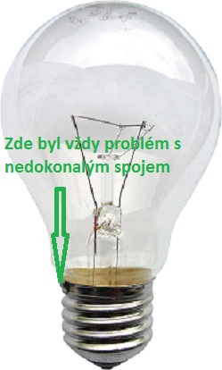

Já bych si dovolil přiložit svojí zkušenost se žárovkama.Několikrát se mi stalo,že jsem našel žárovku která při pohledu přez lupu měla vlákno neporušené ale při měření buď odpor nekonečno nebo několik kΩ až MΩ.Závada byla vždy ve špatném kontaktu přívodních drátků s objímkou.Stačilo očistit,kápnout pájecí kapalinu na nerez a procínovat.
Pro lepší představu kde jsem na žárovkách našel chybu

Halogenky často skončí s trhlinou v plechovém pásku zataveném ve skle, mezi paticovým kolíkem a držákem vlákna, takže je to sotva vidět.

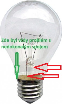

Já jsem se v poslední době u několika čirých Philipsek E27 60W setkal s poruchou nikoliv mezi závitem a přívodem, ale s přerušenými přívody k vláknu - použil jsem k tomu Otův obrázek a doplnil jsem do něj červeně šipky, kde se mi dráty přerušily...
