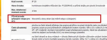

Je to jedno. Typ Bonega.
(19.9 KiB) Staženo 381 x

Je to jedno. Moeller-instalační přístroje-strana6;
OEZ-základní katalog-stranaC2
Legrand-není psáno takže je to jedno. :wink:
