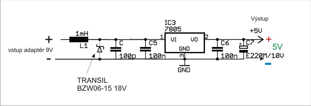

Prosím Vás o kontrolu obrázku, který přikládám k této zprávě.
Co říkáte prosím na ten obvod, dal jsem dokupy zatím informace co mám:
1) použil jsem v obvodu transil, je prosím tato hodnota v pořádku, potřeboval bych co nejvíce odladit špičky
2) Mohu takto použít 100p kondenzátor?
3) tlumivka 1mH je tam kvůli menšímu odběru, pokud bych ji dal na
10mH bude kvalitnější odrušení - pokud to proudově vyjde, tak bych
tam dal tu 10mH
Napájet budu obvod z adaptéru 9V.
Prosím, když se na to podíváte, je vše odborně v pořádku?
Děkuji

bohumilfulin
Příspěvky: 111
Registrován: 12 led 2010, 00:00
#13 Příspěvek od bohumilfulin »
Predpokladam zes ty hodnoty placal jak se ti libily. Netusis jake ruseni ti vysavac produkuje a chces to vyresit trema soucastakama a navic bez znalosti jejich funkce
tak jenom drobnost.
Transil ti jenom omezi napetove spicky. Kdyz se tam objevi napetova spicka treba 15V tak transil nereaguje. Mala hodnota 100p neco malilinko na chvili pohlti a jsme na vstupu stabilizaotru.
Ten na takoveto ruseni nestihne zareagovat a 15V se objevi na jeho vystupu. Tam kde cekas jenom a jenom 5V. a najednou mas 15V na vetvi primo na VCC co predpokladam ze je napajeni displeje mcu, referenci,....
Presne tam kde prepokladas krasnych cistych stabilnich 5V.
no a pak cumis ze to blbne. No aby ne, kdyz si k tomu vytvoril vsechny predpoklady!
michalino
Příspěvky: 348
Registrován: 03 srp 2009, 00:00
#14 Příspěvek od michalino »
Netuším, co se vše děje v elektrice (v síti) a už vůbec ne, proč se tak děje s vysavačem , apod. Vidím schémata a všude jsou 100n kondy, všude je ten stejný stabilizátor - nikde jsem nenašel nic jiného, pak se mi prosím v tomto nedivte, že to vidím, jak to vidím.
Jaký byste tedy prosím doporučili transil pro tuto aplikaci, který nepustí více jak 5V dále...
Malá hodnot 100p něco pohltí Je lepší tam dát jiný kondenzátor?
no a pak cumis ze to blbne. No aby ne, kdyz si k tomu vytvoril vsechny predpoklady! Nechci k tomu vytvářet předpoklady, chci poprosit o radu, je to možné tento problém vyřešit ukázkou příkladu nebo radou nebo to prostě nemám řešit a budete mi říkat, že dělám tam chybu a tam chybu. O chybách vím tím, že mi to blbne, ale co mi to spraví se ptám, poradíte mi prosím?
