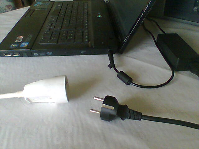

No nevím zda jste mě dobře pochopili,pro úplnost přikládám fotky.
Když po vypnutí notebooku vytáhnu z něj koncovku nabíječky,tak když jdu pouštět notebook,pozapínám koncovky,nabíjení nezačne
(37.94 KiB) Staženo 85 x

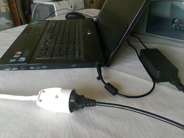

Když nechám v notebooku zapojený konektor a vytáhnu vidlici ze zásuvky a nechám to takto třebas přez noc,tak po následném zasunutí vidlice do zásuvky začne nabíjení
(34.53 KiB) Staženo 99 x

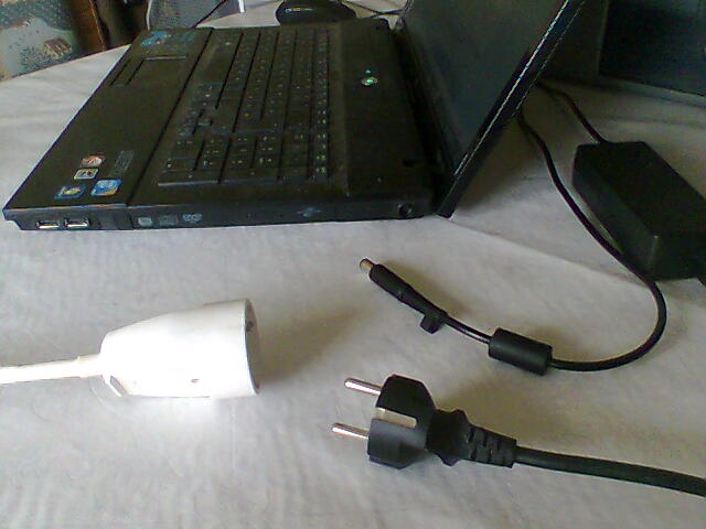

Nyní probíhá nabíjení batérie notebooku,když je nabíječka připojena na síť.
(40.77 KiB) Staženo 88 x
Příspěvky: 16428
#10 Příspěvek od p32 »
Ten adaptér musí mít svou zátěž, takže to asi pracuje tak, že se baterka pŕes něj lehce, pomalu a jistě vybíjí. Jednoduché řešení - vypojit džeka adaptéru z NB a nechat adaptér v zásuvce. Je to spínaný zdroj a nic mu to neudělá - naprázdno na džeku nenaměřiš žádné napětí. Zkus vypínat jen ten džek z NB, je to méně práce, nemusíš se ohýbat k zásuvce, nebude tě bolet z toho v zádech a výsledek bude stejný bez vybíjení baterky. :wink:
Opravdu mě ještě nikdy nenapadlo vypnout adaptér ze sítě a nechat ho v NB. Je vidět, že to jde taky. :wink:
