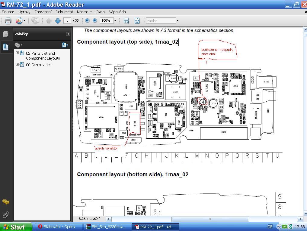

Dobrý den mam tu tuto nokiji a nejdou my tlačitka přijmu hovoru navigačni doprava doleva nahoru dolu a připadne potvrzeni.Deska z blankou a klavesnice Ok ale všiml jsem si že v zadu pod krytem kde je imei byl ohnuty je rozdrcena civečka drobna puvodně zalita v černem plastu je rozpadnuta a je to tak jemne že se neda poznat zda je KO a mobil se diky tomu restartuje někdy hned a někdy běži i par hodin. Ptám se jestli by se nenašel nějaky šikula co by si to vzal do parady a doma si z tim nepohral nebo kontakt na schopneho člověka ?Děkuji a přeji pěkny den.

dobrý den tak vám posilam foto čeho jsem si vizualnim pohledem všiml jsem ochoten to odeslat v baličku vám pokud by ste na toto mněl vybaveni Děkuju za ochotu a přeji pěkný den

Nevykej mi. Oprav si ten printscreen, ta černá plocha je tam poněkud navíc.
Vyhledej si ve schématu, kam je ta L303 zapojená. Z toho snad poznáš jakou má funkci.
