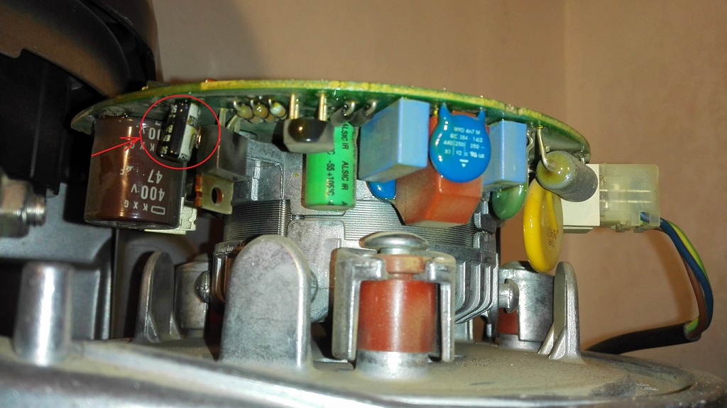

Konkrétně jde o kotel Buderus Logamax GB022-24. V něm je použit stejný ventilátor, jako se uvádí výše, u mě konkrétně RG128/1300-3612-020201.
Kotel začal občas vyhazovat chybu 3L, což značí problém právě s ventilátorem. Ze začátku pomáhal restart, ale poté již ani to ne, ventilátor se nechtěl roztočit. Následně už pomáhalo jen to, že jsem vždy ventilátor rukou postrčil a poté restartoval kotel. A to několikrát denně.
Vadným se nakonec ukázal elyt 2.2uF 50V 105C na řídící desce ventilátoru. Po jeho výměně kotel zase běhá, jako dřív.

hjd píše: RG128/1300-3612-020201.
Mám kotel Geminox motor RG128/1300-3612-020204, uvedené kondenzátory tam jsou dva, vyměněné a zatím kotel jede. Pokud je závada ventilátoru opravdu jen na této součástce za 1Kč tak nechápu, že si nějaký servisák řekne za repas 2000Kč práce na 45min i se zahřátím páječky.
