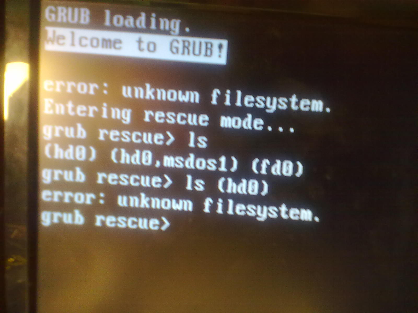

mam stary pocitac (AT zdroj) doska GMB-P57VPS
moj problem spociva v tom ze som chcel na neho dat linux (debian) ale po instalacii sa resetol pc a zacalo bootovat ale nabehlo mi v GRUBe ze particia je necitatelna a preplo mi do grub rescue
skusal som rozne prikazy napr. ls nabehla mi particia ale ked sa snazim manualne ju spustit tak to iste vypise
ked dam disk do druheho pocitaca (novsi s ATX zdrojom) tak mi ho nabootuje v poriadku
v biose ked chcem bootovat z hdd tak tam mam iba C a neviem ci tam nemam byt nieco take ako HD0 alebo HD1
rozmyslam ci netreba preflashovat bios alebo neco take lenze marne bios nenajdem a ked najdem niejake odkliky tak su nefunkcne
asi si myslel ze aku verziu, ja som stahol i386, 180 MB verzia ktora sa instaluje cez internet, verziu grubu neviem ale asi 1, chybu pozri na foto + som skusal niejake prikazy
29072011067.jpg- (152.74 KiB) Staženo 110 x
