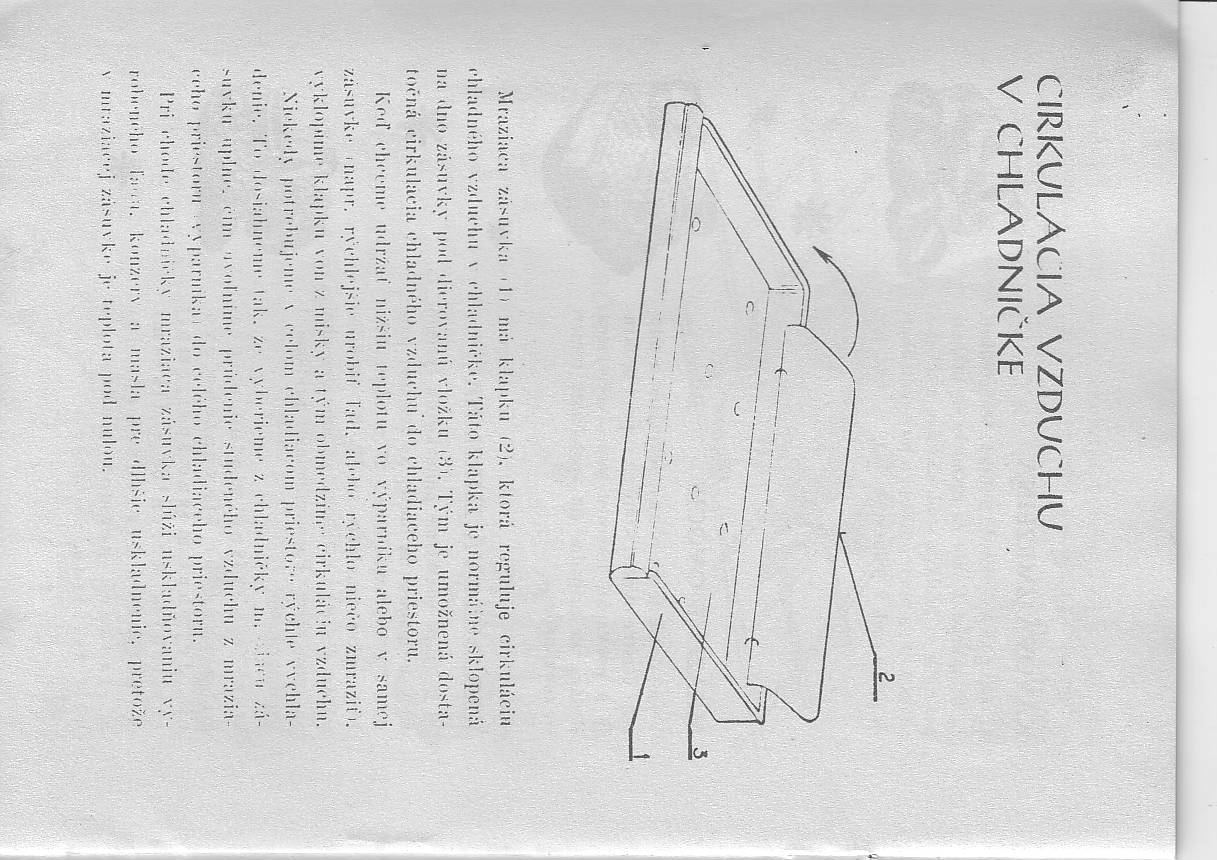

Je tam potřeba šuflík s klapkou.

#13 Příspěvek od Giftmacher »
To je z návodu k tomuhle modelu? Šuplík tam je, ale nezdá se, že by tam kdy byla nějaká klapka přimontovaná.

#14 Příspěvek od MiraSt »
Ano. To je sken originálního návodu.
