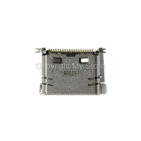

Zdravim a preji hezky den. Moje draha polovicka ma problem se systemovym konektorem k Samsungu U600. Vynechava nabijeni. Koupil jsem druhou nabijecku a situace je stejna. Staci nepatrne pohnout s konektorem od nabijecky a nabijeni se chytne. Ale je to nespolehlive. Dam na to krk, ze studenak mezi deskou a systemovym konektorem nebude. Asi je ten system. konektor unaveny. Pinu ma ten konektor neurekom. Takze mikropajka by asi nesla pouzit. Presneji moje ruce na to nemaji. Nu coz, s tim uz ja nic nenadelam. Hledam timto zkuseneho cloveka co si na to troufne.
Snad budu mit stesti na fachmana jako v pripade prepajeni konektoru ktery provadel Davidus. Ukolu se zhostil na 1+. Patri mu muj dik.
Edit: Jak tak koukam na foto, mozna by stacilo trosku zamackout ty horni plisky. Treba by ten konektor mel lepsi tlak na ten systemovy.

Testni to přihnout ze shora ten plech.Třeba je to jen už vychozený a nemá to jen potřebný kontakt na piny.

Ty dva plisky s kteryma jsem chtel pohnout se do kontaktu s konektorem nedostanou. Tak jsem mirne prohnul vrchni cast plechu toho konektoru. ted tam strcit nabijecku je trosicku problem. Ale kontakt s protikusem od nabijecky je paradni. Drzi tam fest. Tak to zatim tak necham a uvidim.
