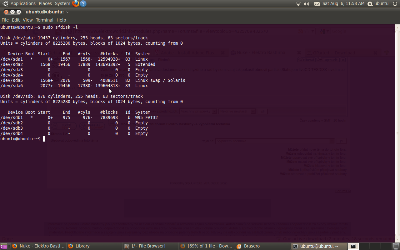

Kód: Vybrat vše
sudo sfdisk -l
pak se muzem bavit dal.. Jinak bys uz ale mel pomalu hledat zalohy. Pokud si vrtas do sveho disku (menis partice, instalujes novy OS), tak je urcite mas..

Zalohu mam,ale len doma a tam sa dostanem az o tri tyzdne a rad by som sa aj tak pokusil obnovit particie,Stahujem liveCD TESDISK-uvidim co to je za nastroj...
(181.79 KiB) Staženo 119 x

predpokladam, ze tvuj disk je sda, protoze sdb bude asi flashka, nebo tak neco (moc male)
Jak vidis sam, na disku sda nemas zadnou FAT32/NTFS partici a s jinymi filesystemy neumi WinXP spolupracovat. Je mozne, zes pri instalaci nechal udelat konverzi filesystemu s widlema (nevedomky, nektere distra maji defaulty trochu uchylne).
Zkus ty partice rucne primountovat, co na nich je.. Ja hadam, ze podle velikosti, jsou tvoje data na sda6

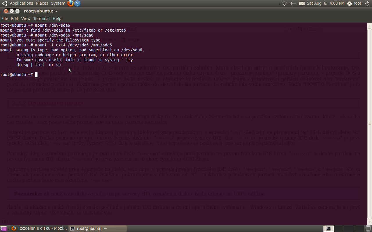

Hmm...Skusam mountnut a nejde to...Priznam sa ze prikazom nie celkom rozumiem-v LINUXE som lama.
Ale pozri moje neuspesne pokusy o MOUNT sda6... :?
//Ako by som mohol zistit aky filesystem je na sda6?Nejaky prikaz?

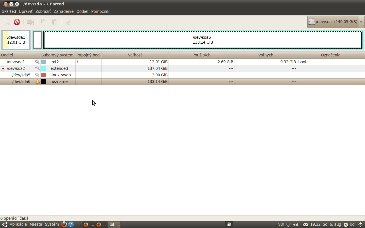

Cize particia sda6 sa javi ako LOGICAL.Linux ju nevidi.
Nainstaloval som spet ubuntu a pri instalacii by sa dal filesystem zmenit-otazka je ci sa nestratia nejake data.
Len nechapem co ten PCLINUXOS s tou particiou vlastne spravil?Spojil dve a nevytvoril ziaden filesystem?Je to fakt uchylne...
No tu je screen z nastroja GPARTED.Ako vidiet sda6 je neznama.
Otazka je co dalej?Gparted ponuka spravit filesystem,ale to by musel byt format...Je nejaka moznost zmenit filesystem bez formatu?
Alebo mi nic ine neostava,len pripojit nejaky extHDD a pomocou nejakeho recovery programu obnovit data?
