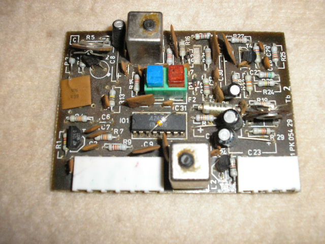

Vím že se jedná o vstupní jednotku AM přijímače. Je určitě funkční. Nemám schema ani zapojení vstupních konektorů.Na straně součástek 1PK 054 29, spoje 1PB00284/03/. Za každou radu předem děkuji. Foto přikládám.

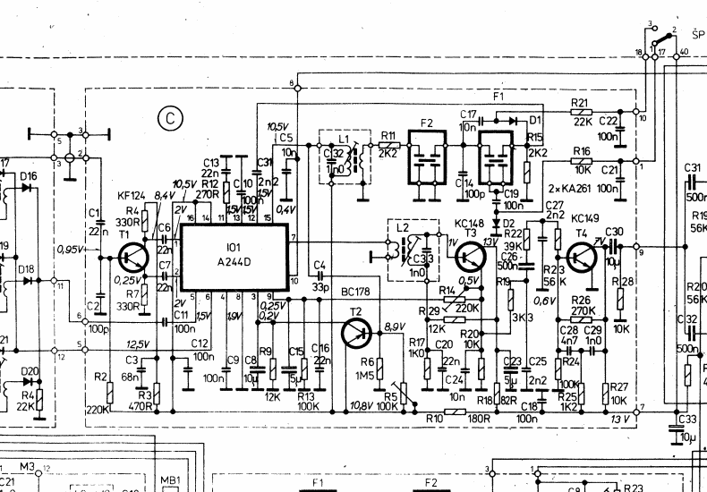

Je to vstupní AM a mf modul přijímače Tesla 820A. :wink:

Chci upozornit na vnější pin desky č.4.Zřejmě tvoří interní měřící
bod výrobce.Je na něj připojen výstup MF z IO1 /bod 7 /.
