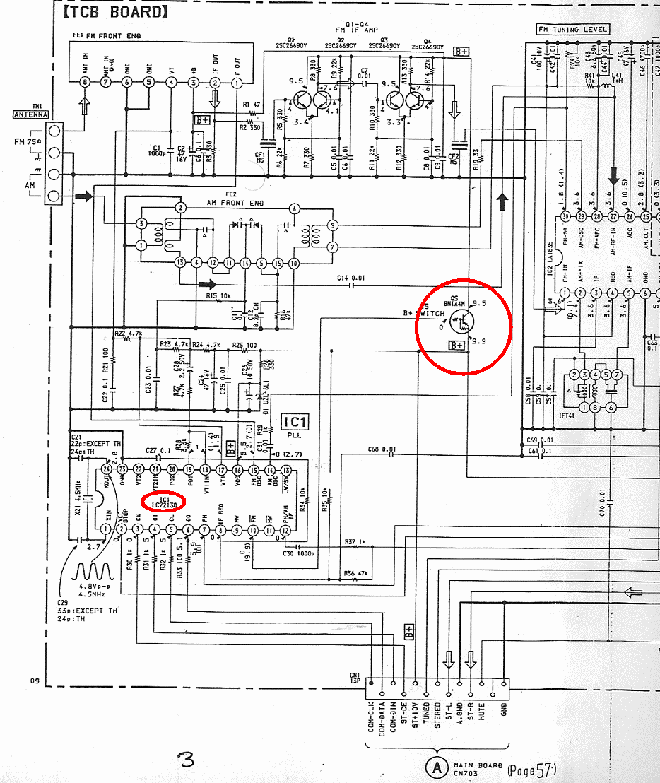

Mám na vás prosbu popřípadě radu kde je problém nebo kde mám hledat
Dostala se mi do rukou věž SONY LBT-N 555 AV
Doopravdy perfektní kousek
U Věže mi nejde zvuk: Tedy abych to lépe popsal tak pokud odpojím plošný kabel k FM Rádiu
Tak začne zvuk fungovat . pokud běží třeba kazeta a připojím nevypne se a funguje ale ale pokud na věži navolím přes funkce znovu tape nechám připojené rádio tak zvuk nefunguje musím ho zase odpojit a znovu navolit tape pak je vše v pořádku.
U cd to nevadí při připojení to běží bez problému.
Připojení vnějšího zařízení třeba k pc to je to samé jako u TAPE.
Zkoušel jsem ještě naladění stanic a vůbec nezachycuje stanice. Nevíte prosím čím to může být ??
Předem děkuji za informaci.

No keď Ti ide zvuk bez tunera a nič na ňom nenaladíš,tak asi bude chyba v tuneri,alebo v napájaní toho tunera.

Zkoužel jsem připojit i jiný tuner a bylo to to samé takže tuner bych zřejmě vyloučil

Zober si schému a skontroluj napätia

Inu po překontrolování napnap-navrženo , jedině SM , ovládání bude uPC , takže jak spínání napájecích , tak signálových cest . Pokud jsi připojoval "vnitřní" tuner , tak jsi měl měřit . Napětí i nf signál bývá na konektorech popsáno i s jejich velikostí . Funkčnost signálu z tuneru by mělo jít vyzkoušet i bez měřící techniky .

Mám jen podobné schema, ale snad se dá použít. Je třeba zkontrolovat, jest-li funguje AM a jak se chová spínací tranzistor FM při přepínání pásem a napětí na něm. Jinak může být vadný obvod syntézy, který zablokuje sběrnici procesoru. :wink:
