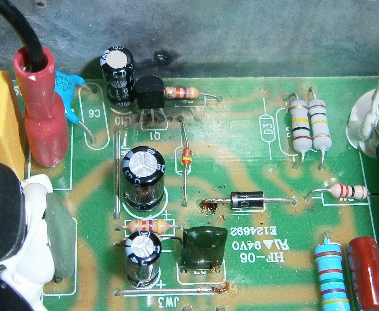

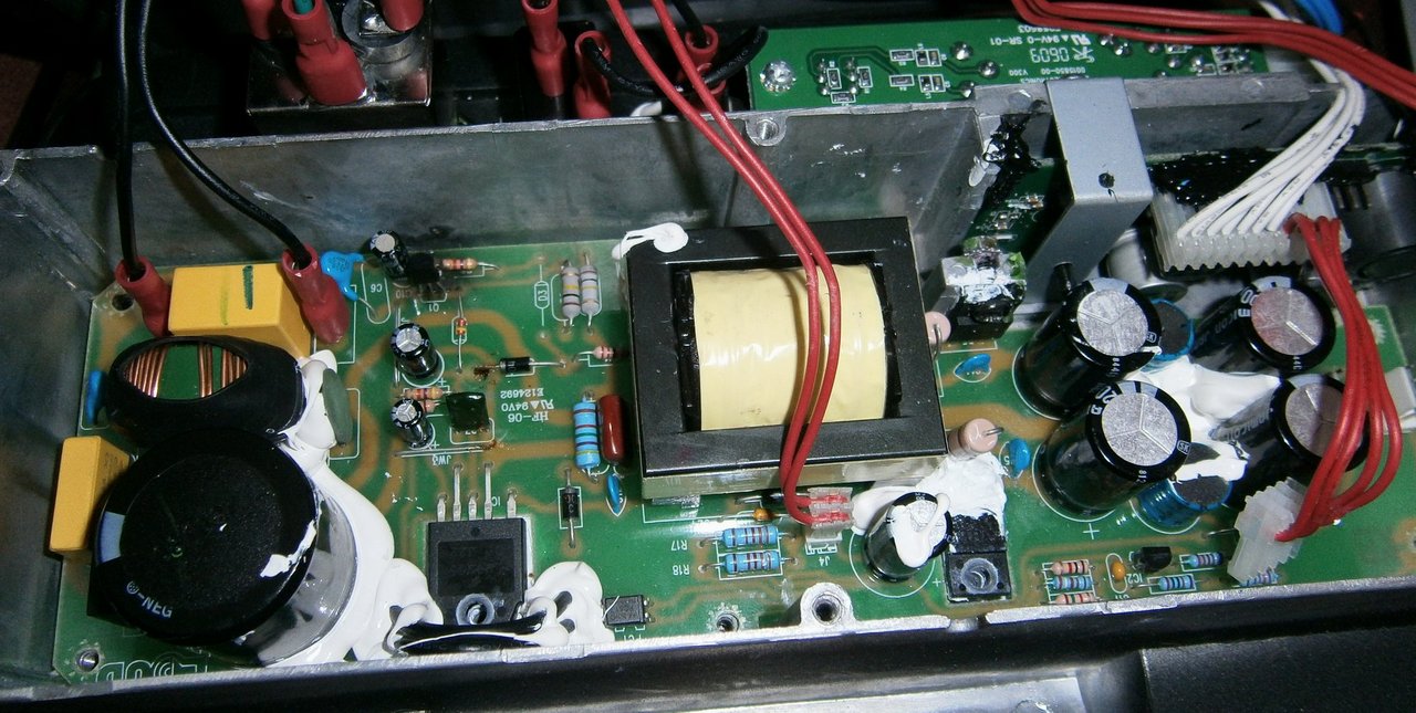

Zdravím, mám podobný problém, ale mě nejde zdroj vůbec, vyhořel ranzistor Q1 MPSA06 a když jsem ho vyměnil, stejně nic nefunguje. Pridavam nejake fotky.
