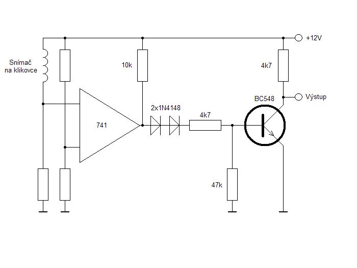

Kámošovi umřela řídící jednotka v čínský čtyřkolce. Potom co jsem zjistil, že je neopravitelná (zalitá v černým sajrajtu), jsem postavil zapojení z obrázku.
Problém je, že motor sice chytá krásně, v plném tahu jede normálně, volnoběh drží, ale při menším tahu jde nepravidelně, cuká, občas střílí do výfuku. Protože se mi nechtělo dělat výkonovej stupeň, tak jsem použil zapalovací modul z felicie, kterej už má výkonovej stupeň v sobě. Předstih je na 99% seřízenej dobře, se snímačem jsem nehýbal. Nemáte někdo nějakej nápad, jak ho umravnit?
p.s. odpory v komparátoru jsem určil podle křivky (relativně pěknýho obdélníku) na výstupu a podle kvality jiskry.

podla mna bude problem v tom vykonov stupni c osi pouzil.... neste by mohol byt problem ci si neprehodil vzostupnu hranu za zostupnu. Pripaden by som vyskusal obycajny koncovy stupen s IRFP260 a klasickou induckou...

zkoušel jsem spínat původní indukčku pomoci BUZ11, fungovalo to stejně, ale zase byl problém s tím že, při zapnutém zapalování a nenastartovaném motoru to dost topilo a žralo přes 10A. Při prohození vstupů komparátoru a nebo přidání ještě jednoho invertujícího tranzistoru to jenom střílí ale nechytne

Ja teda nevim jak je to u tohohle motoru ale kdyz mi nejelo auto a nemohl jsem na to prijit,tak jsem vyndal snimac na klice a zapalovavani fungovalo ze to hodilo jiskru az po skonceni impulzu od hallova snimace na klice.
Ty tam mas co,taky hall,nebo ven civku jako mel treba Favorit?

jako snímač je tu jen cívka, a ta indukčka dává jiskru se sestupnou hranou

Tak nevim,jeste jedna moznost,pokud mas zapalovaci civku na Felinu,tak zkusit odpojit felinackou civku od toho modulu a na modul pripojit orig civku.
Tu felinackou civku mas vyndanou z funkcniho auta nabo sis koupil novou vyrobenou v cine za cca 600,-? Ja dal za origo 2000,- a byla taky vadna,auto jezdilo na ni tejden.

Ta indukčka je z vraku, kterej dřív normálně jezdil

ZAjtra idem riesit podobny problem... nechce to chytit... co som zatial pozeral max predstih je 34st a neviem ci ti to bude vychadzat casovo. Kedze predpokladam ze stvorkolka je jednovalec 4takt

Nemáš tam korekci předstihu od otáček.
