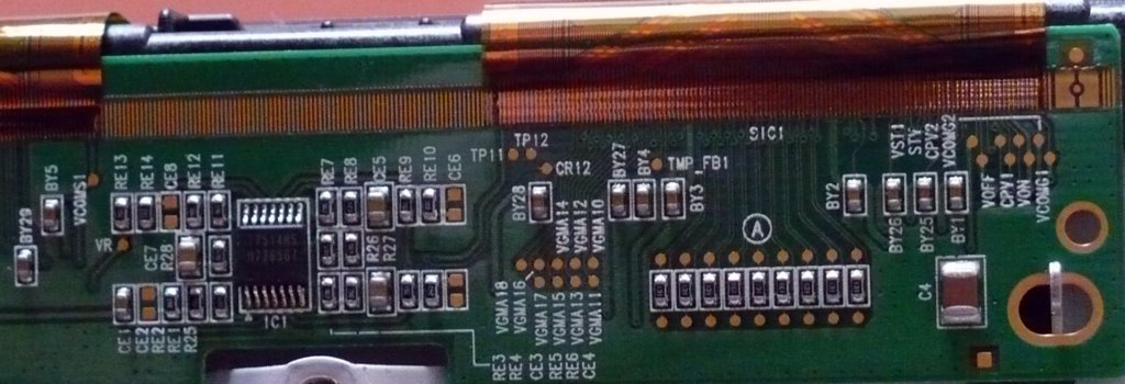

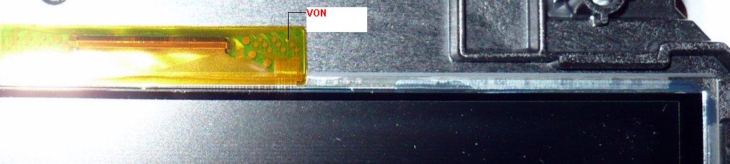

Nikde jsem závadu nenašel.Zas vadný panel?Je tam proslavený Samsung LTA320WT-L05.U jednoho co jsem tu měl byl obraz stejně tmavý ale i zpomalená reakce a ta je tady ok tak nevím.
xxxe
Příspěvky: 2346
Registrován: 12 zář 2005, 00:00
Bydliště: Trutnov
#6 Příspěvek od xxxe »
Takže zas vadný panel.Pomohlo opět přiletovat drátek na VON k driveru.Pro případné zájemce přidávám foto.
