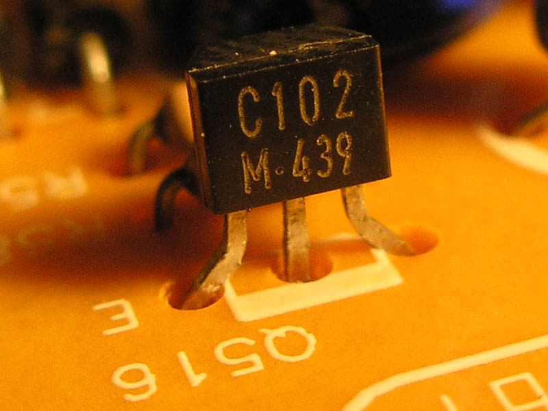

Poradíte mi prosím s identifikáciou.
Ďakujem.

Snad jako každý "japonec" - 2SC102 :?:
Ploška je malá, celé Nr. se tam nevejde. Když všichni "japonci" začínají 2S (2SAxxx, 2SBxxx, 2SCxxx, 2SDxxx, 2SKxxx, atd.) tak naco je tam tisknout :roll:

To asi těžko. 50V, 7A a 100W ten mrňous určitě nemá.

KRC102M

Jo jo je to tak,kdyz jsem ho mel po prvy taky sem cucel jak je mozny ze v satelitu do baze jde 12V bez odporu,nahrazuju BC548 + odpory do baze
