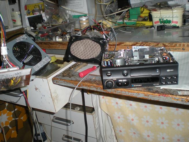

Zdenek HQ,co si napisal tomu nerozumiem,mozes to napisat inac,kde je problem,dakujem.Radio som uz opravil, biker vdka tipomohol si, mal si pravdu ,mas radio uz precitane,boli tam iba studenti na potenciometri!!!Nebolo treba dekod ,lebo naskocilo bez probl.Akurat je slabo vidno display.Mozno to pozriem zajtra.Od 17:00co som tu bol naposledy som stihol nieco obrat v zahrade,byt v sene,po tme,este susedovi zbierat krumple, opr.na radiu studentov,ist na mlieko.Vdaka ,CAVTE everybody.
Pridavam aj obrazky radia,na stle robim vsetko co treba je tam braigel,sorry.
To je plosak potenciometra na obrazku.
(47.96 KiB) Staženo 185 x

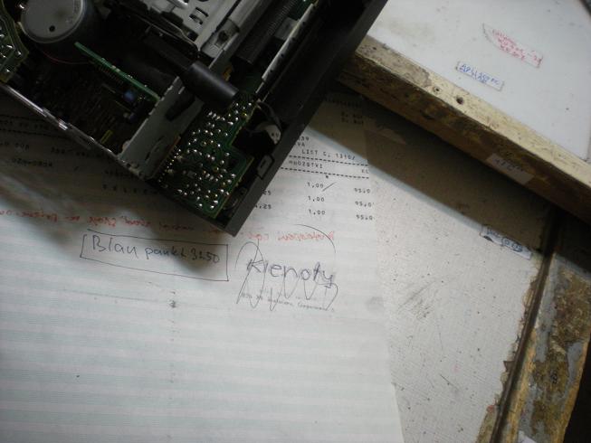

Tu je este jeden obr.
(81.44 KiB) Staženo 203 x

Slabě čitelný displej je asi obvyklá choroba Blaupunktů často už po 5 letech.
