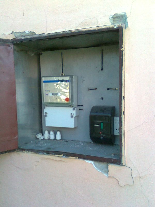

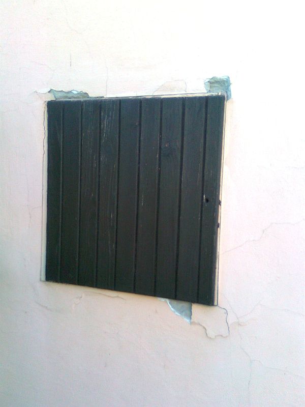

Zdravím,
řeším takový problém jak na to. Jedná se o zateplení 10cm polystyren na RD. Každý mluví o nějakém rámečku ale nikdo nic konkrétního nenavrhl. Nemá někdo typ jak levně efektivně a čistě toto vyřešit?
Jedná se o HDS starší plechové provedení na šroubovací pojistky a elektroměrový rozvaděč viz foto rozměr 500x500.
Neřešil už toto někdo? Nechat někde dělat plechovou plechovou poloskříň se dvířky se mi moc nezdá, hlavně ten plech a tepelný most. Napadlo mne koupit plastovou skříň a zkrátit ji na požadovanou hloubku a pomocí uhelníků navrtat na zeď. Jenže nějak nemůžu nějakou šikovnou najít a navíc cena nebude taky zanedbatelná.
Nemá někdo nějaké schůdné řešení?
Děkuji

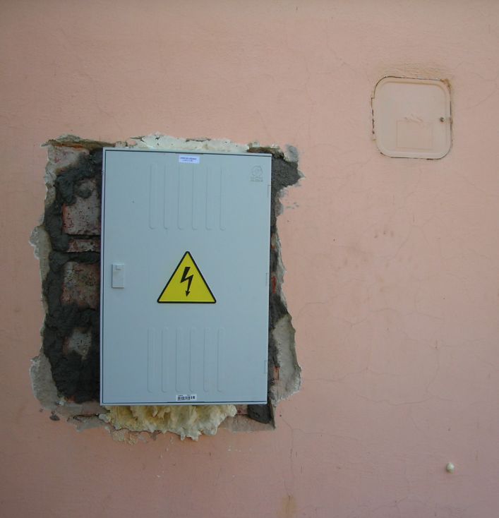

fery66
Příspěvky: 228
Registrován: 02 dub 2009, 00:00
Bydliště: NR

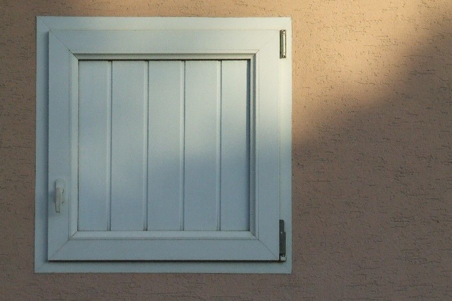

#10 Příspěvek od fery66 »
Ja som dom najprv zateplil, presne vyrezal otvor, do neho osadil a PUR penou prilepil "normálne" okno. Je to takto už asi 11 rokov. A "ladí" to s ostatnými plastovými oknami, dverami...
(79.92 KiB) Staženo 158 x

badoch
Příspěvky: 599
Registrován: 23 úno 2005, 00:00
Bydliště: SM
#15 Příspěvek od badoch »
Tak jsem nad tím vším přemýšlel a výsledek je zde. Navíc mám nachystáno na dvoutarif.
Firma která to dělala, mi tvrdil, že to mám udělat. Údajně ČEZ postupně u takových instalací tlačí na rekonstrukci tak že bych se tomu stejně nevyhnul. Teď mne čeká zateplení. Na HDS bude rámeček. Za rozvaděčem je 10cm vaty+10cm polystyrenu.
