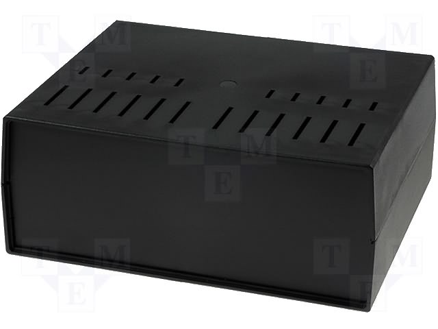

Ve firmě mám zkonstruovat přípravek, celá elektronika bude umístěna do této krabice (viz příloha). Jelikož je nutnost výměny modulů na desce elektroniky(napětí cca 24V), chtěl jsem původně tuto desku umístit tak, aby moduly mohl pracovník vyměnit bez přístupu do vnitřku krabice, průřezy v panelu.
Nadřízený mi ovšem navrhuje, abych obě poloviny spojil pomocí magnetů, tj. pouhým trhnutím by byl přístup do vnitřku. Jelikož bude uvnitř přítomno síťové napětí mám dojem, že toto řešení odporuje bezpečnostním normám.
Na moje námitky mi bylo řečeno: "Nejsou blbý, aby sahali na něco co nemají". Měl bych trvat na pevném spojení krabice, tj. šrouby, aby nebylo možné bez použití nástroje se dostat do vnitřku??.

Pokud bude uvnitř síťové napětí, musíš hlavně použít ABS, ne tenhle aušusplast.

Přesně tak, tuhle můžeš použít myslím do 50V (nevím nyní jistě).

Bohužel napájení pomocí adaptéru z NB nelze použít, jelikož elektronika používá několik různých napětí(galvanicky oddělené) a už jsou koupené trafa. Krabici z ABS materiálu v stejné velikosti se nepodařilo sehnat. No a také cena přípravku se musí vejít do určité sumy, takže výroba z plechu by překročila rozpočet, tak to budu muset provést způsobem, že části kde bude síťové napětí(vývody traf na DPS a přivedení síťového napětí bude zalité pryskyřicí) a přes vypínač, zásuvku, pojiskové pouzdro kryt.
Mám osobní zkušenost, kdy jsme takto zalévali vývody na deskách pro několik firem z Německa a Rakouska a přístoje měli zapouzdřené ve stejném typu krabic, tišťák se přištouboval přímo na dno(některé vývody se zařezávali do plastu) a bez problémů to mělo CE značku.

A co takhle celou síťovou část zakrytovat vhodným krytem. Pak se nikdo nebude moci dotknout fáze.

Vyrez tam dieru, ktora umozni pristup len k potrebnej casti. A sietovu cast oddel (plastovou) prepazkou, aby sa k nej dalo dostat len po odmontovani krytu.
