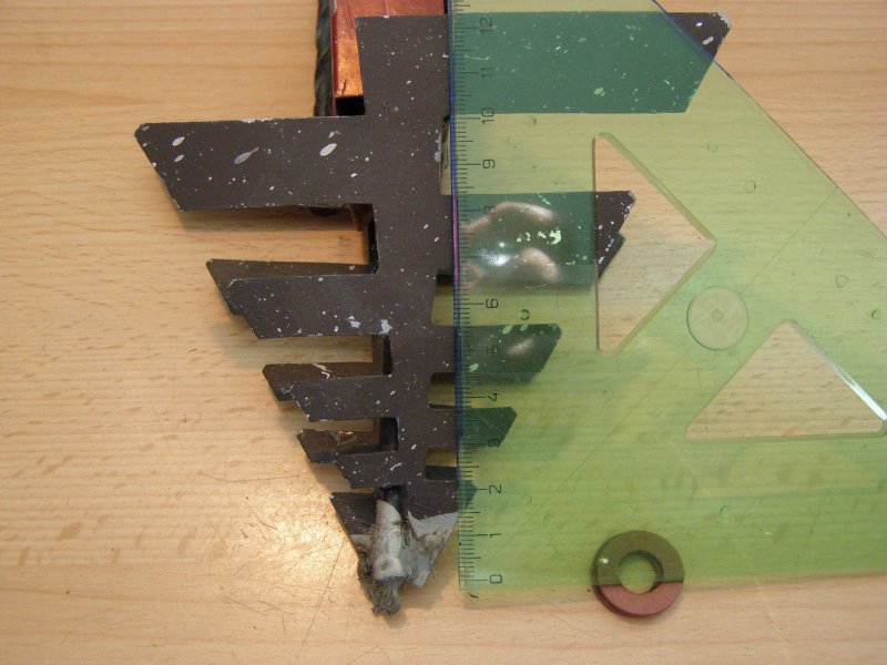

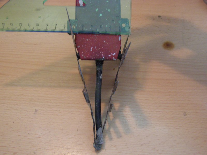

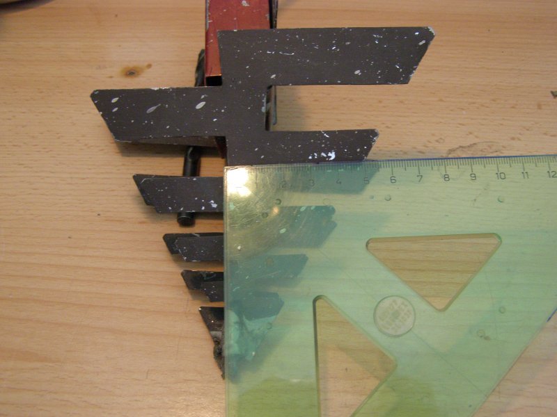

Kdysi jsem komusi slíbil rozměry - teď jsem to náhodou našel ve sklepě.
Jen to jen narychlo vyfocený, snad se z toho dají rozměry vyčíst, kdyžtak dodám potřebné. Používali jsme to na 2.1-2.3GHz, následně i na WI-FI. Koax se naletuje "klasicky" střed na jeden stromek, stínění na druhej stromek, mírně to potom z pochopitelných důvodů šilhá (cca 5-10°), což většinou ničemu nevadí.
Pozor - oba "stromky" jsou proti sobě zrcadlově obrácené, t.j. kde jeden má direktor, ten druhej otvor. Na výrobu stačí pozink a trocha zručnosti. Snese to solidní tolerance při výrobě.
Výchozí rozměr trojúhelníku je základna 150mm, výška (délka antény) 125mm.
