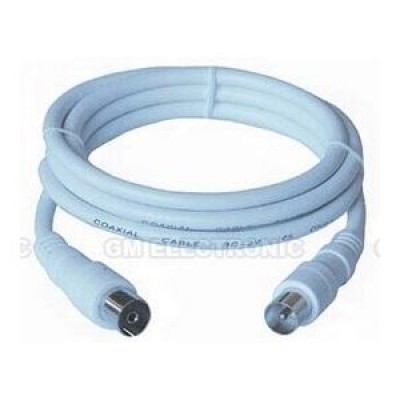

Zkus tento oddělovač plášťových proudů:
Obrázek
Pravda, ten potlačí kvalitně proudy o frekvenci sítě, ale třeba pomůže i proti popisovanému rušení.
