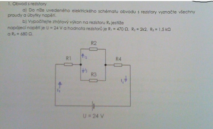

Tady to je pokud má někdo prosím zájem mi pomoci..Děkuju
Schema vloženo, tolik práce to snad není. ZdenekHQ
rvyp.jpg- (42.35 KiB) Staženo 274 x
Pak sečteš R1+Rv+R4. Vypočítáš příčný proud děličem : Ipř=Unap/Rcelk.
Poté vypočítáš výkon na R4 : P=Ipřnadruhou*R4.
